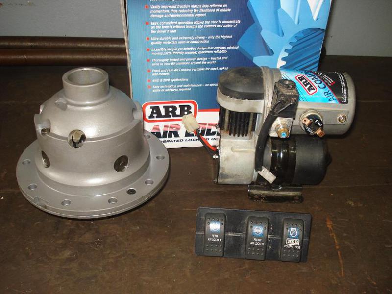

Transmissão: Bloqueio Traseiro Pneumático ARB
