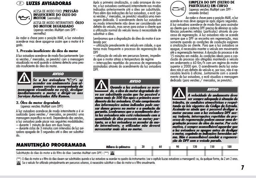

    Como mera curiosidade.. fica a info de funcionamento do mesmo na ALFA.... basta andar por 15min a 60km/h acima das 2000rpm... e o realçar, de em percursos citadinos, encurtar as trocas de óleo para 12 meses.
    in: http://aftersales.fiat.com/eLumData/....09_SR_DPF.pdf

      Posso dar-te o exemplo que vem no manual de instruções do meu:
      "Diesel Particulate Filter
      The Diesel Particulate Filter (DPF) system removes the soot in the exhaust gas.
      Unlike a disposable air filter, the DPF system automatically burns (oxidizes) and removes the accumulated soot according to the driving condition. In other words, the active burning by engine control system and high exhaust gas temperature caused by normal/high driving condition burns and removes the accumulated soot. However, if the vehicle continues to be driven at repeated short distance or driven at low speed for a long time, the accumulated soot may not be automatically removed because of low exhaust gas temperature. More than a certain amount of soot deposited, the malfunction indicator light () illuminates.
      When the malfunction indicator light blinks, it may stop blinking by driving the vehicle at more than 60 km/h (37 mph) or at more than second gear with 1500 ~ 2500 engine rpm for a certain time (for about 25 minutes)."
      Nota: isto é o que acontece se o sistema estiver demasiado obstruído e aí recomendam fazer o acima descrito, pois em condições normais, regenera e não acende qualquer luz (e isto é aplicável em qualquer veículo, que eu tenha conhecimento). Ou seja, podes andar em cidade e no pára-arranca que ele fará a regeneração se tiver que o fazer, não convém é desligar o carro enquanto ela decorre. Se isso não for possivel, o sistema retoma a regeneração no próximo ciclo.
