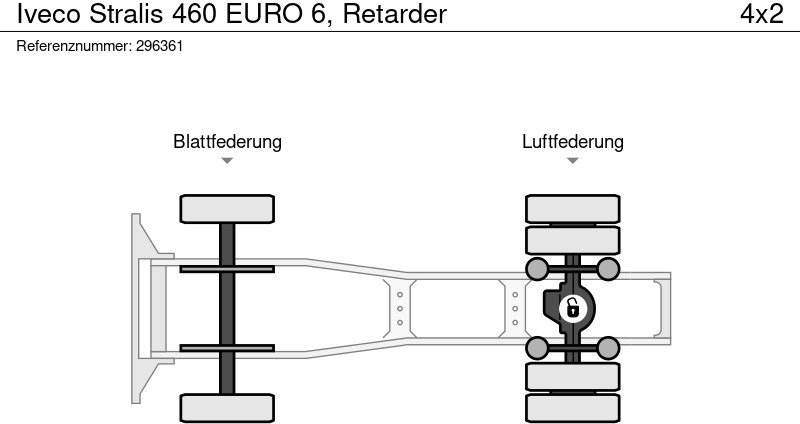

                                              Alguém sabe o que significa aquele cadeado? Em alguns camiões esse cadeado aparece fechado/trancado, noutros como é este caso está aberto.

                                                    Originalmente Colocado por Florida Ver Post
                                                    Bloqueio de eixo traseiro.
