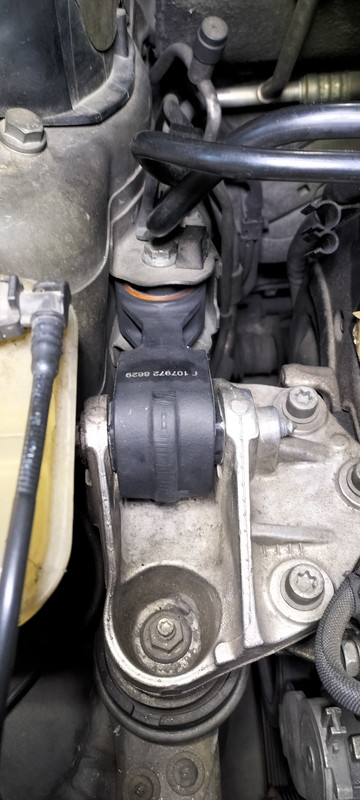

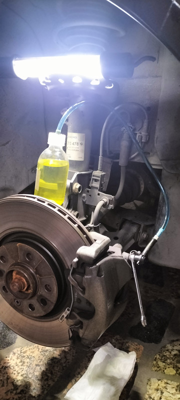

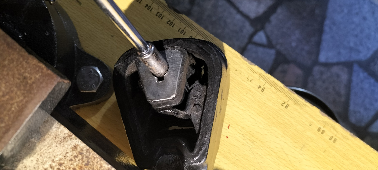

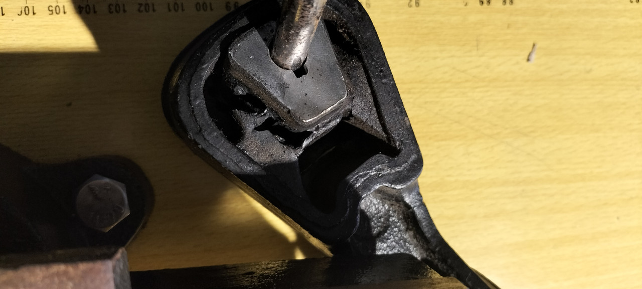

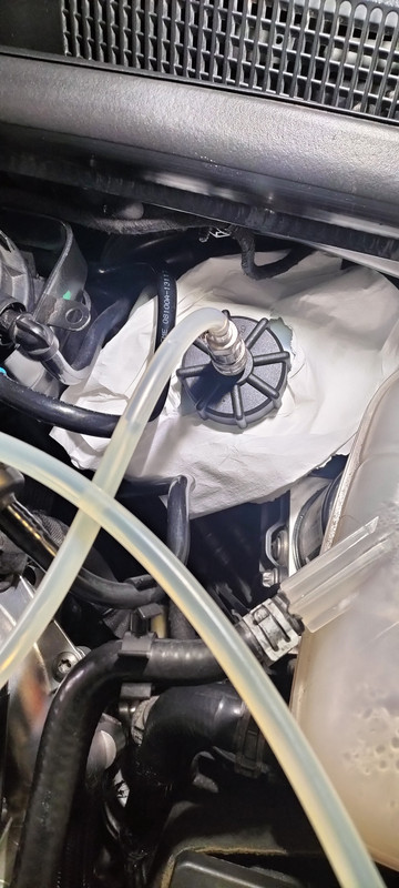

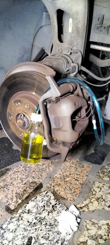

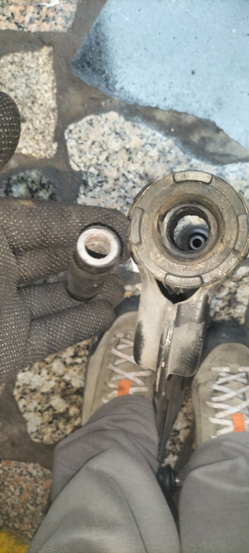

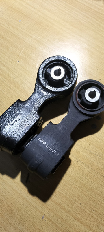

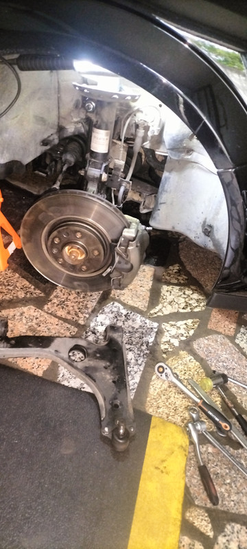

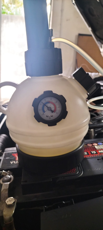

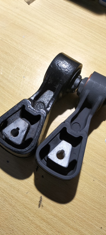

Como este ano de 2024 andei mais ausente dos fóruns , despeço-me com umas fotos simples do serviço de hoje na Peugeot 407 1.6 HDI , substituição de apoio superior do motor e substituição de óleo de travões.
Carrinho com 301 mil KMS de 2009 .

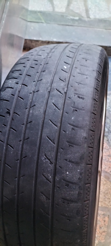

Fiz a troca de óleo e filtros no sábado passado mas há algumas coisas que ela necessita, travões como discos e pastilhas ,pneus na frente e possivelmente uma inspeção a todo o sistema de suspensão e também nos restantes apoios de motor .
​Desculpem a salganhada mas já perdi o jeito de colocar fotos [:D]

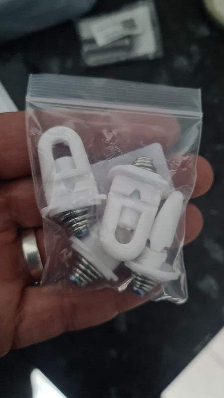

Numas das fotos vê-se uns clipes brancos que vai ser para fixar o para-choques concretamente o canto que está um pouco fora do sítio devido a ter perdido a peça igual ,mas isto é trabalho para duas pessoas .
Também foi retirado os parafusos de roda antiroubo porque a chave mestre estava a ficar toda moída e antes que seja tarde demais foi retirado e colocado um parafuso novo em cada roda .

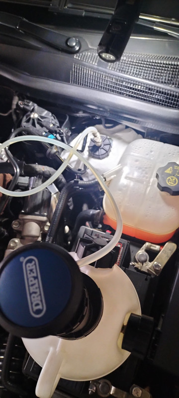

APós fazer substituição do óleo de travões na 407 HDI do meu irmão, sobrou pouco mais de meio litro de óleo , então aproveitei esse resto e comprei mais 1litro é assim troquei o óleo de travões no meu astra .

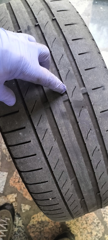

Para surpresa minha , também estou a precisar de pneus na frente :sh).

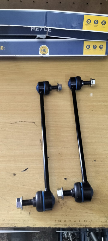

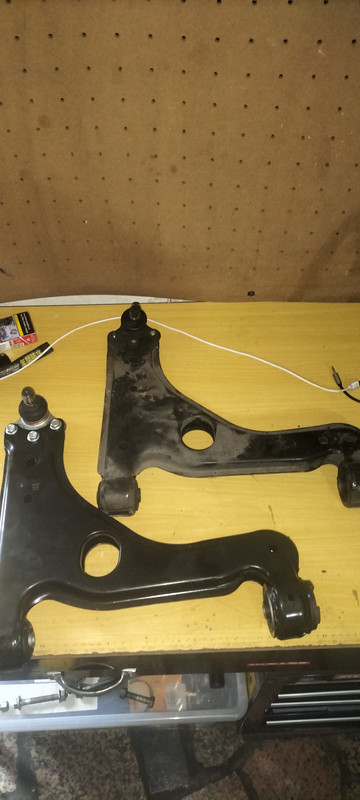

Aproveito também para perguntar aqui, se alguém tem tido problemas em receber encomendas pela DHL nomeadamente longos atrasos ?
Estou desde o dia 19 á espera que me entreguem um par de braços de suspensão e um par de pendurais que comprei a 8 de dezembro e ainda não recebi a encomenda porque andam desde do dia 19 de dezembro a alterar a data de entrega [8b]

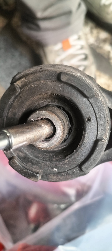

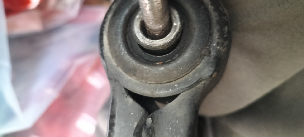

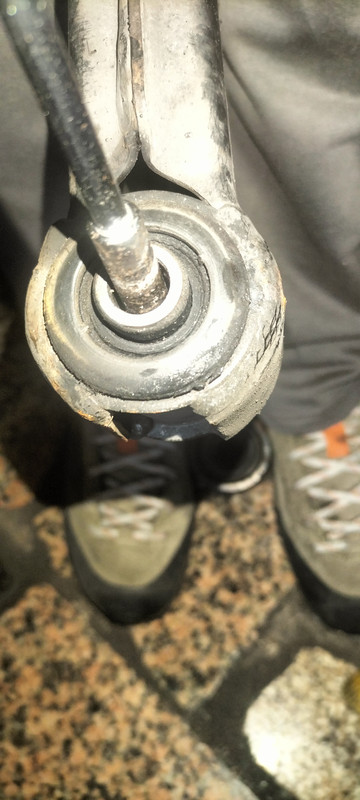

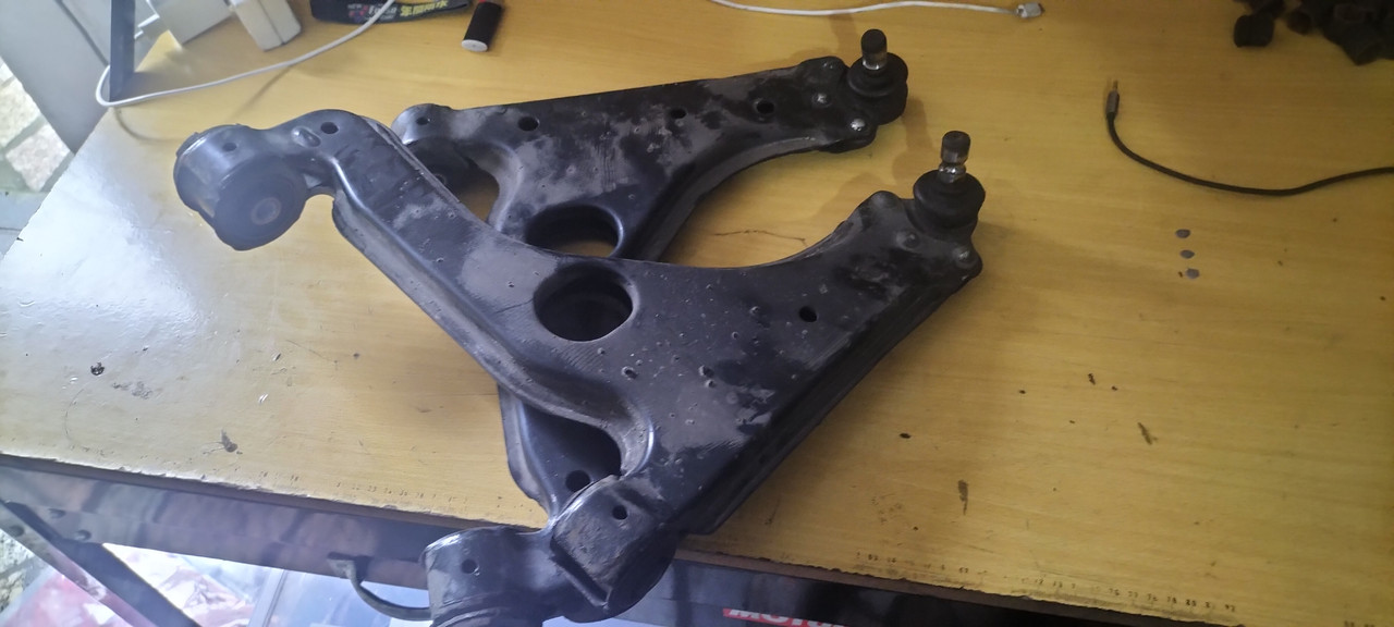

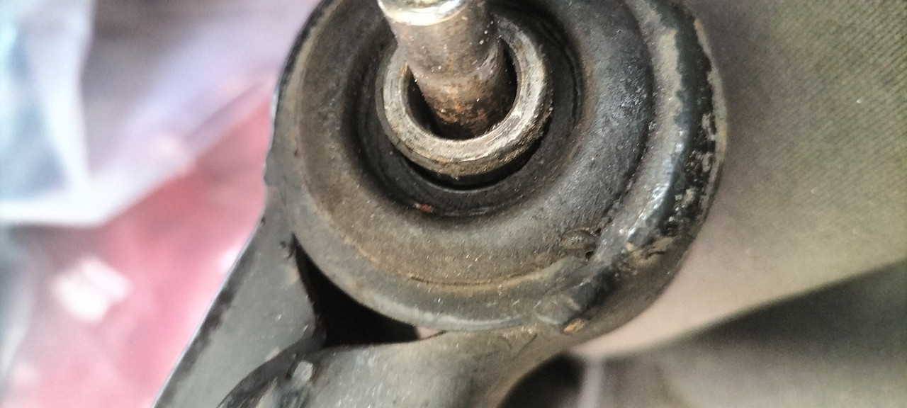

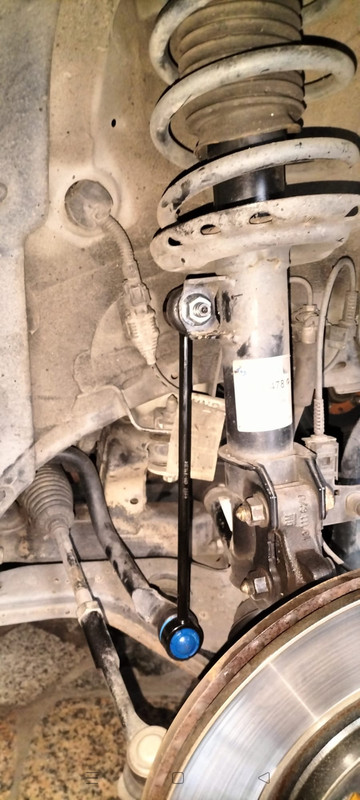

Bem , trabalho feito , pendurais novos e braços de suspensão novos , os braços estavam pior do que eu imaginava principalmente o lado do passageiro e era desse lado que sentia mais folgas e barulhos,sinoblocos rebentados e rótulas com folgas ,os pendurais não estavam rotos mas rótulas mas tinham folga também.
Uma coisa que gosto neste carro é a facilidade e pratico de fazer determinados serviços e as peças também se arranjam fácil e a preços "razoáveis" .

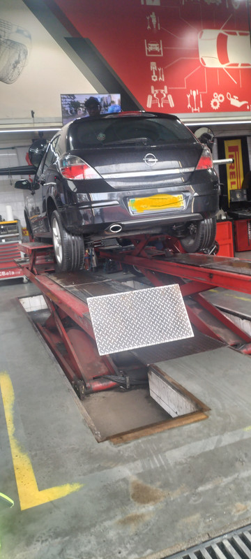

No fim , meter dois pneus novos continental contisportcontact 5 mais calibragem e alinhamento e menos 225€ na carteira,pena não terem o contisportcontact 6 de momento para ficar igual aos outros 2 pneus, mas tá bom .
E tá andar ......
Não andei muito ,tipo 3kms mas sim , notei o carro mais firme a curvar e mais suave em irregularidades na estrada ,sem pancadas .
Mas foram braços,pendurais ,pneus novos no eixo da frente .
