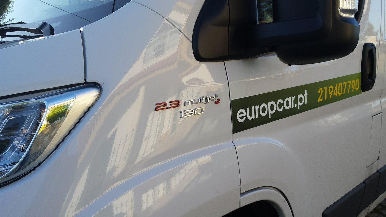

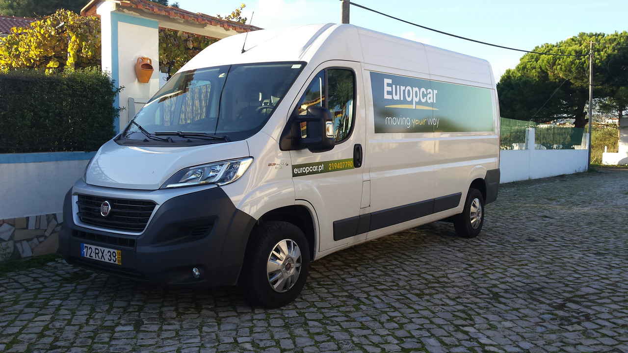

Não percebo muito do assunto, mas como apaixonado por tudo o que se conduz, achei piada a uma que aluguei há uns tempos para transportar umas coisas.
Grande capacidade de carga, motor forte e disponível e muito, muito espaço
Se bem me recordo tinha uma estabilidade porreira em AE e ainda chegou aos 170

O principal problema dessa é que acho que é Classe 2. E tem obrigatoriamente de ser Classe 1 pois uma parte significativa dos kms serão em auto-estrada.
