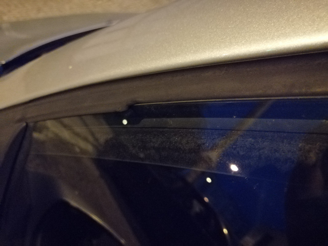

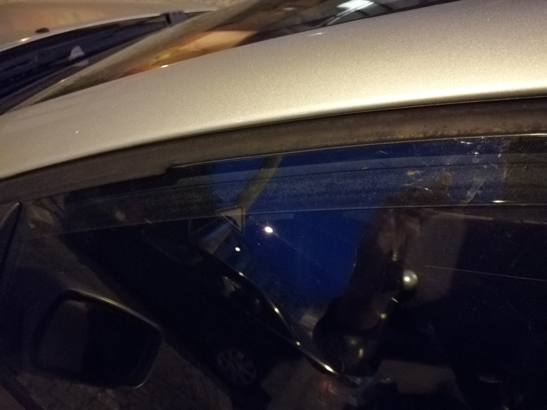

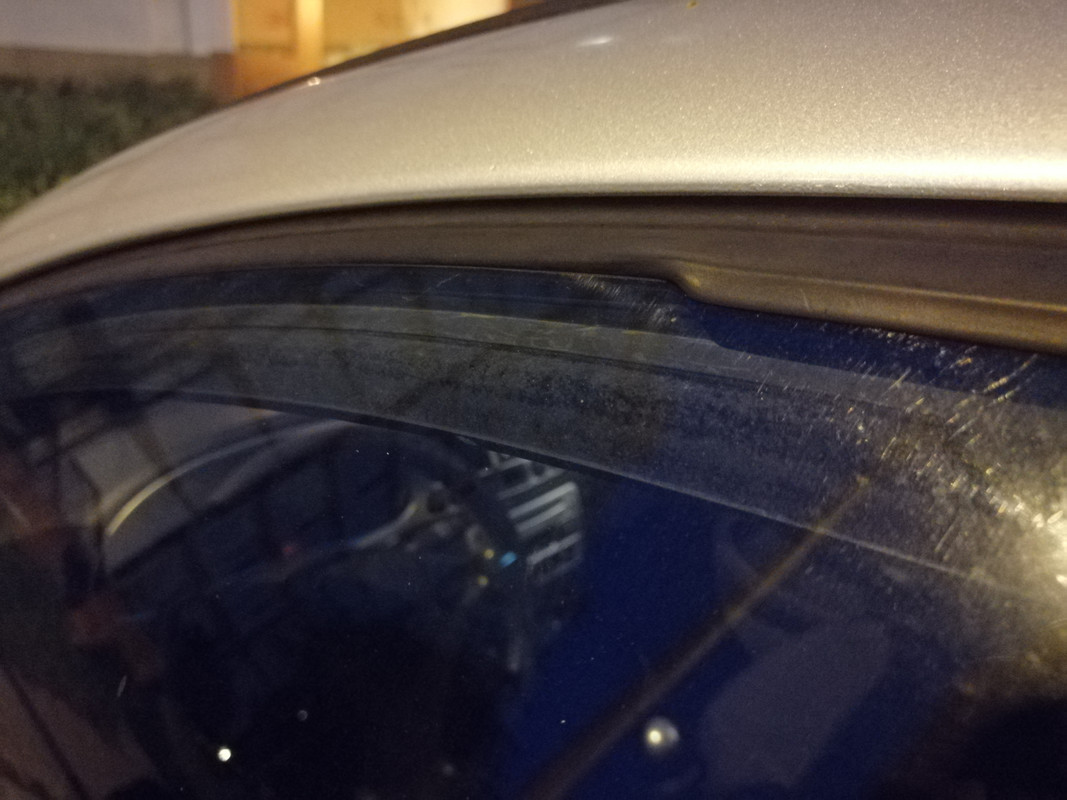

Boas pessoal, tenho a borracha da porta do lado do condutor danificada, ou seja, uma parte da borracha entrou para dentro e quando se fecha o vidro ela fica assim como mostra nas fotos. Alguém me sabe dizer se isso tem alguma maneira de arranjar sem ter que mudar a borracha? :confused:
Sugiro que hidrates (gummy? vaselina?) a dita e feches o vidro com ela no sitio e deixes ficar ao sol, ok?
Não te entales..
Da-lhe calor na borracha com secador de cabelo para ficar mais maleável depois hidrata com vaselina e coloca-a direita que vai ao lugar

Não é caso para pensares já em mudar a borracha. Tenta primeiro o que te disseram mais atrás.
