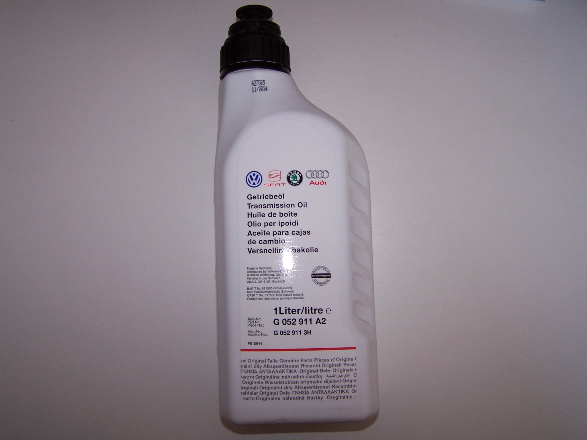

tambem existe esta referencia,mas convêm perguntar qual a correta quando comprares
VW G 052 911 A2, e já agora valvulina para o grupo vag só mesmo a da marca
