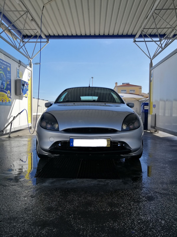

Boas, alguém tenha um Ford Puma que me possa dizer se esse botão de segurança do sistema de injecção de combustível é normal estar assim ou quer dizer que o carro já bateu? Eu pergunto isto porque no livro do carro diz que é um interruptor de segurança que corta a alimentação de combustível em caso de acidente e já não há qualquer tipo de revestimento a tapar esse buraco e por isso dá a sensação que já foi manuseado.

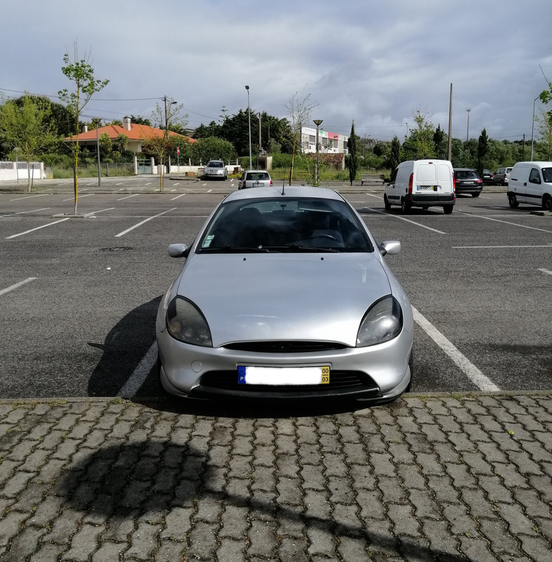

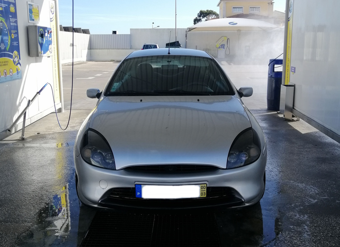

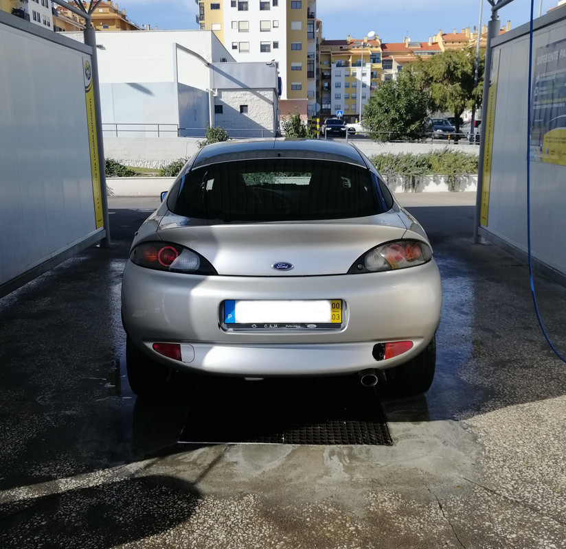

Exacto, porque a única coisa que tem a tapar é o forro e pode ter caído pelo desgaste. Agora a peça em si que está lá dentro é dificil de saber se já foi manuseada ou não. Por isso que deixei aí algumas fotos do carro, pelas linhas da carroçaria não me parece que já tenha batido, mas...
