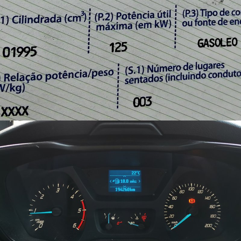

Ora na empresa temos uma Transit de 2016, comprada nova.
Com menos de 50k kms teve que levar um "restauro" do motor (comparticipado pela Ford)
Aos 180000km outro restauro (5000€, 1000€ de comparticipação da Ford)
Todas as revisões foram efectuadas na Ford.
Agora, carta de acção de serviço para inspecção de correia de distribuição.
Raio de carroça... e ainda nem 200k kms tem :sh)
Já agora... o motor será o 2.2TDCI...
Há relatos de falhas em certos 2.2 TDCI e HDI...
O 2.0 TDCI não existe na Transit.
Para mim essa é nova, a Transit ter o 2.0 TDCI...
Conheço quem tenha o motor num Mondeo de 2017... e já leva mais de 300.000 sem nada a apontar e leva belas tiradas de "esquentamentos"...
É de 11/2016 e comprada nova na Hermotor, segundo os tipos da oficina não é a única que por lá passou com problemas...
Mas só posso falar por esta é está a ser uma verdadeira desilusão
