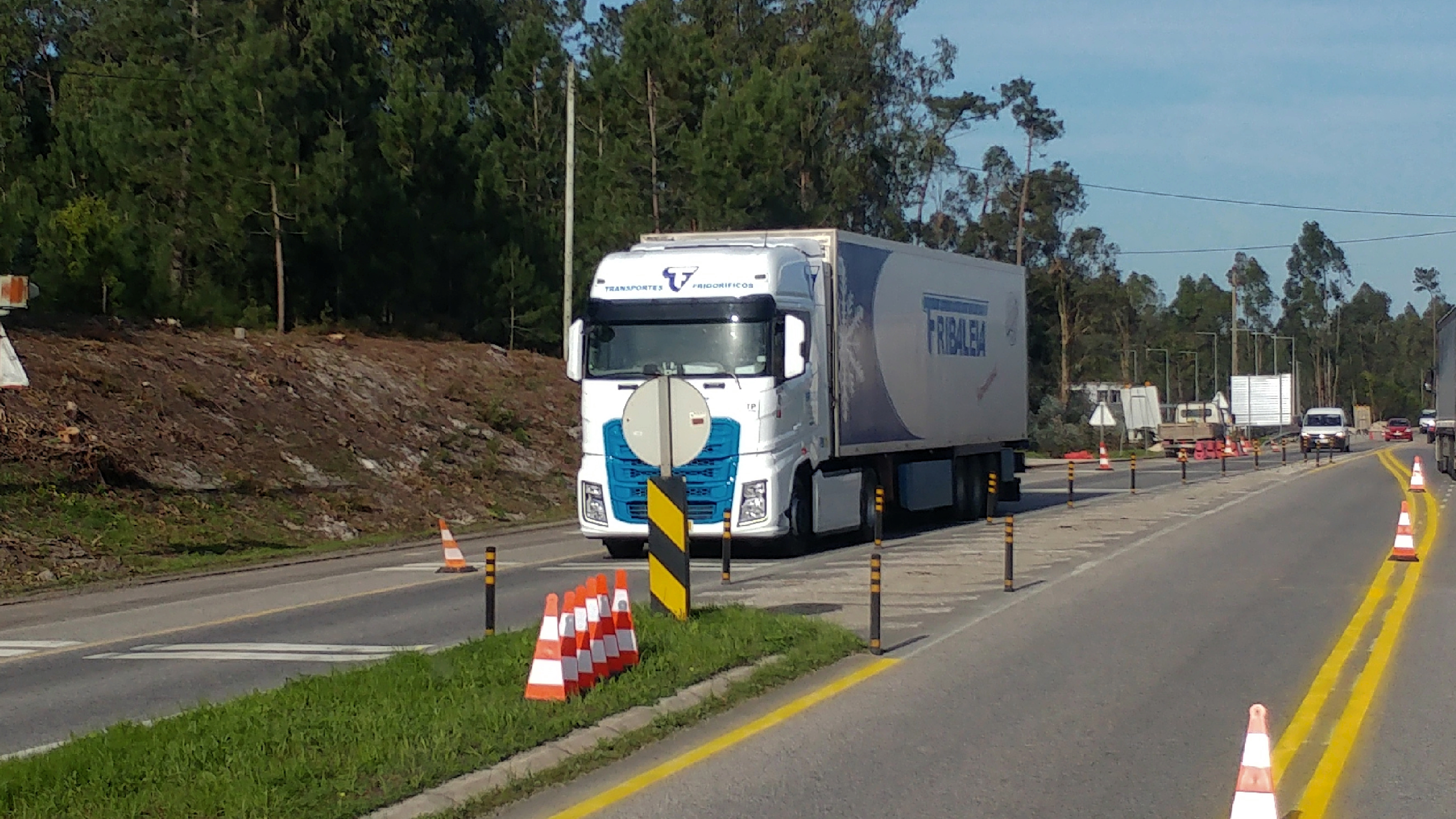

A minha primeira tentativa de fotografar um Ford... [8b][:D]... Já em Inglaterra tentei tirar à Ford Cargo turca e ficavam sempre desfocadas... só lhe fotografei a lateral... [:D]
