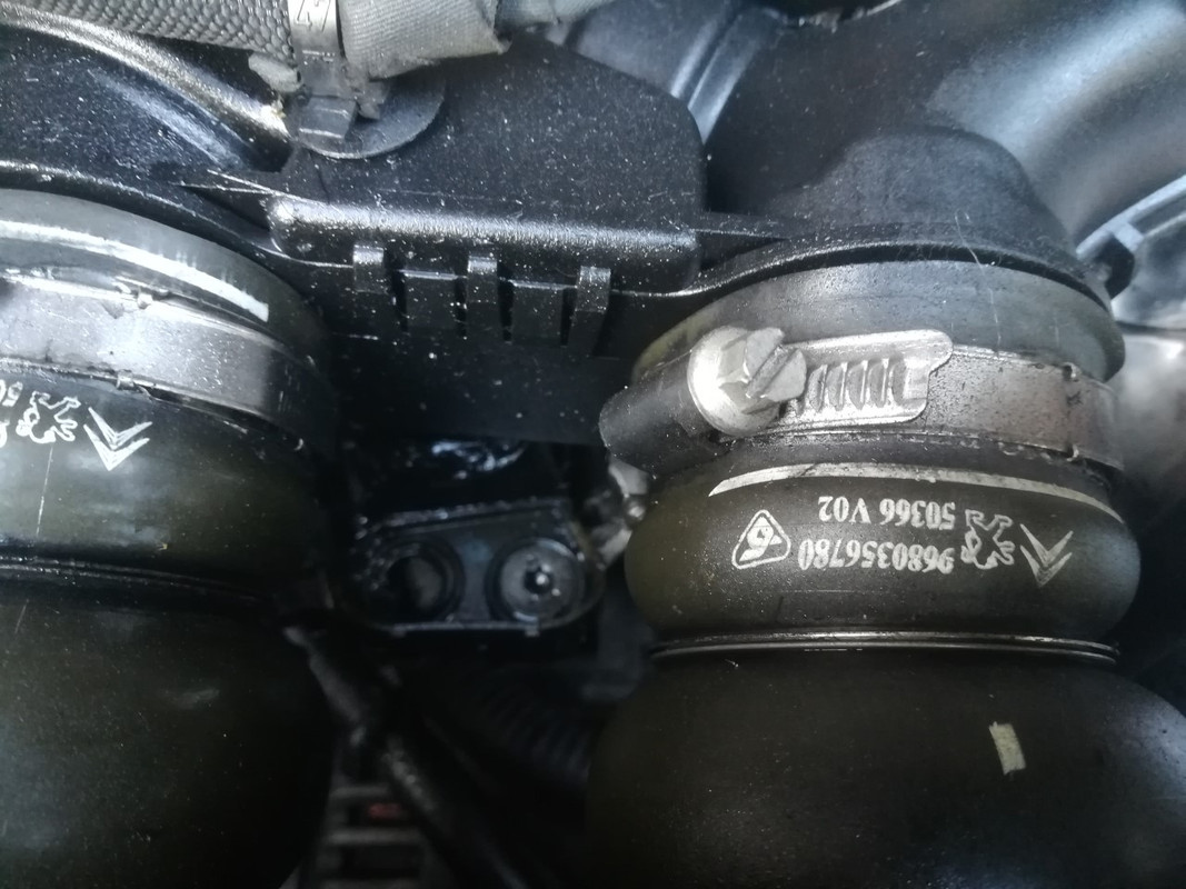

Boas pessoal, precisava de uma ajudinha.
Tenho um 308 1.6 Hdi com uma fuga na peça que se pode ver nas fotos.
A fuga parece-me do suporte da peça, ali perto daquela zona onde acumula mais óleo entre os dois tubos. Há alguma forma de reparar, ainda que não seja definitivamente, de forma a que não precise de trocar já a peça?
Outra questão prende-se com a limpeza do óleo que anda já e cima do alternador. Com que produto posso limpar sem o danificar?
Desde já agradecido pelas respostas.

Isso já foi reparado?
Senão não te adianta limpar nada.
É isso, queria saber se há forma de reparar/tapar a fuga antes de limpar.
Por acaso essa sujidade vem dos injetores?
Basta trocar as anilhas dos injetores e respetivo kit.
Ao mesmo tempo aproveitar para mudar a tampa e junta das válvulas.
Já meti a mão à massa num da minha antiga vizinha.
Não. As anilhas dos injetores foram trocadas há uns 3/4 anos e por agora não retomou as fugas por aí.
Está é mesmo pela peça que julgo ter a borboleta de admissão (a peça que tenho nas fotos).
E ver se esta mesma não está contaminada com depósitos de carbono e de carburetos (carvão).
E.controla se o respiro da tampa.das válvulas está a ficar entupido.
Vou ver, mas não tens conhecimento de alguma cola ou massa que possa reparar a peça?
Em relação à limpeza, sobretudo do alternador, com que produto o posso fazer?
