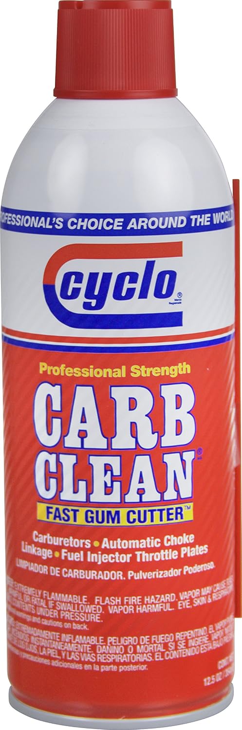

Pois nesse caso é removido e limpo a ultra som, claro que é melhor mas a lata fica te por 14€[;)] mão de obra free [:cool:]
mais limpa injectores
