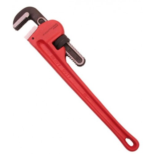

Vou tentar com um alicate de pressão, aqueles das canalizações, a ver se consegue sair a porca.
Tenta com esta chave uma de tamanho médio e depois compra outro bujao

Tentei com uma chave dessas, tamanho 14", mas não segurava bem a porca, talvez devido ao escasso espaço existente nas bordas da porca. Podia tentar com uma chave igual mas mais pequena, mas aí já teria de ir comprar.

- Comprar um alicate de pressão, daqueles em ferro fundido (usados em canalizações), medida inferior a 14", talvez um 10"
