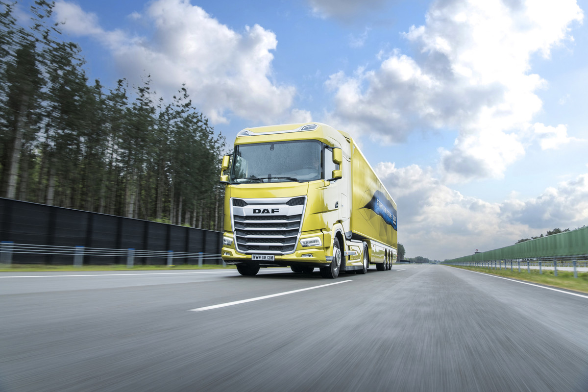

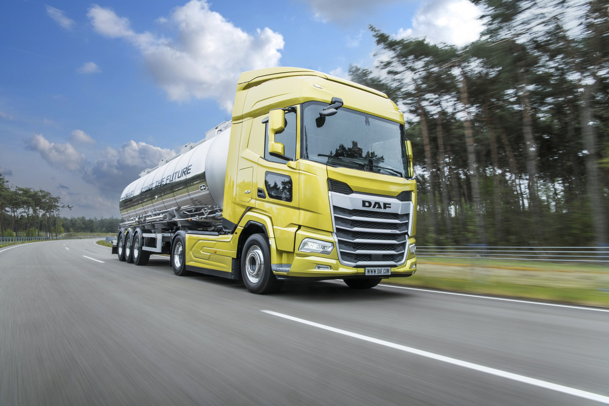

Depois de anos com protótipos e meses de testes com camiões camuflados, o véu foi finalmente levantado. Esta é a nova geração de camiões DAF! Após 34 anos de evolução da cabine DAF 95, foi desenvolvida uma plataforma completamente nova para as próximas décadas. Com os nomes XF, XG e XG-Plus, a DAF Trucks apresenta uma nova geração revolucionária de camiões para médias e longas distâncias, com o principal objetivo de reduzir o consumo até 10%.
As novidades da DAF estão limitadas aos modelos de topo, as séries CF e LF continuarão a existir como são por enquanto. Assim como a atual série XF, porque será ainda construída e vendida ao lado dos novos modelos. Com a nova geração, a DAF está a despedir-se das formas angulares e a abrir caminho para uma cabine aerodinâmica. A nova cabine afunila para a frente em forma de cunha e inclina-se ligeiramente para trás. A DAF cumpre assim os requisitos da legislação europeia para racionalização, o que significa que o camião pode ser mais comprido do que anteriormente. Como resultado, a nova cabine do XG e do XG-Plus é 33 centímetros mais longa. Mas como nem toda a gente precisa de uma cabine extra longa, ou haverá aqueles que temem que esta atrapalhe nas manobras, existe também o novo XF. Esta é uma cabine com um pequeno túnel de motor e um comprimento normal de cabine (interior). O novo XF tem um piso de cabine 7,5 centímetros mais baixo do que o atual XF. Conforme mencionado, a nova geração não substituirá a série CF, mas podemos imaginar que este novo XF irá atrair clientes que usam o CF. Para a distribuição, por exemplo, em tempos de falta de motoristas, este novo XF é um camião que deixa os motoristas felizes ou os atrai até. Além disso, a nova cabina XF com a janela extra opcional na porta do lado direito, é um camião verdadeiramente focado para a cidade. A janela extra de generosas dimensões, oferece uma melhor visão para um dos ângulos mortos.

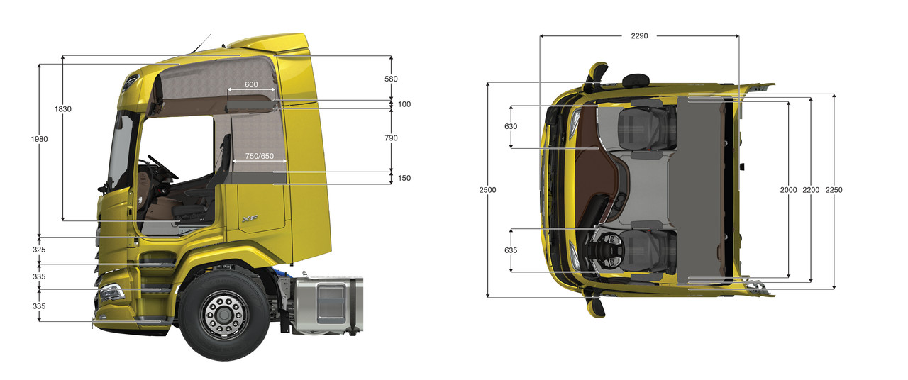

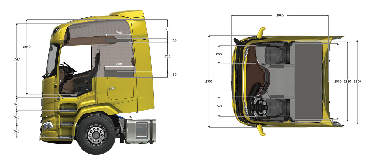

O novo XF tem um pequeno túnel do motor, mas a altura livre é abaixo dos dois metros. Com os modelos XG, a DAF agora oferece uma cabine mais longa e um piso plano. No entanto, a DAF conseguiu-o com apenas 3 degraus, o que é impressionante. De acordo com a DAF, o piso da cabine plana é 12,5 centímetros mais alto que o novo XF. A altura em pé vai pouco além dos dois metros no XG e tem 2,22 metros no novo modelo de topo, o XF+. De acordo com a marca, o volume total desta cabine é de 12,5 metros cúbicos, o que é 14% maior em média do que as cabines europeias.
Tanto o XG quanto o XG-Plus estão equipados com uma cabine extra longa, a diferença está na altura do teto. Isto torna a nova DAF XG-Plus na sucessora da Super Space Cab. Com 33 centímetros a mais de comprimento, uma cama de oitenta centímetros de largura, perfeitamente ajustável e um piso de cabine plano, ambos os modelos XG são as maiores cabines do mercado europeu. A propósito, o XF também ficou 16 cm mais comprido porque a zona frontal foi aumentada, já na parte de trás, é sensivelmente igual à atual XF.

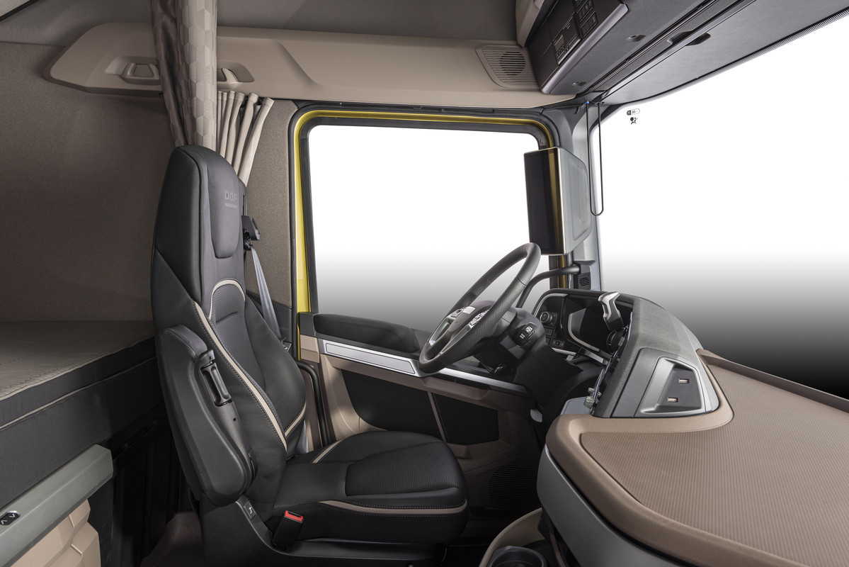

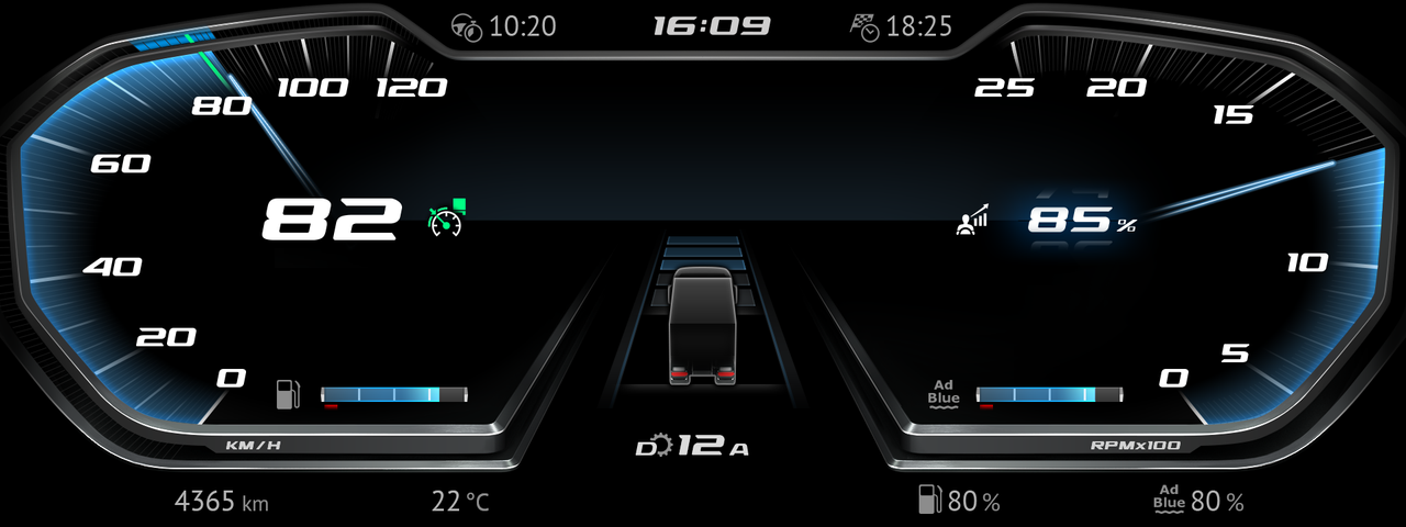

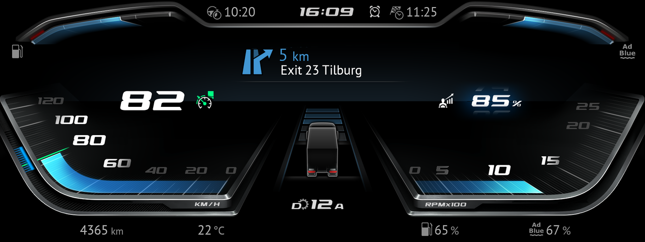

Para todos os novos modelos, o tablier é completamente novo. Com materiais de toque suave, bonitos embutidos de alumínio e madeira, lindos painéis que parecem couro com costuras, tudo ficou com um aspeto agradável. Atrás do volante multi-funcional e perfeitamente ajustável, vemos um painel com um ecrã LED de 12 polegadas, onde podemos escolher as configurações preferidas. O que sobrou do XF atual, foi a unidade de aquecimento e ventilação, que agora está posicionada de forma mais visível. A área do tablier é, por assim dizer, um painel muito plano com uma grande área onde você pode colocar tudo. Esta grande superfície garante que você aproveite ao máximo do pára-brisas profundamente contínuo. Localizados centralmente, estão os compartimentos de armazenamento com porta-copos e a bem conhecida mesa extensível DAF. Tipicamente DAF, e certamente um detalhe muito prático em combinação com o banco giratório opcional. Além disso, agora está disponível um ar-condicionado de parque integrado e uma iluminação ambiente LED. Outro novo recurso é que agora pode fazer atualizações de software 'over the air' para todos os tipos de eletrónicos a bordo. Novidade é também o sistema AEBS3, que é capaz de fazer uma travagem de emergência até à paralisação.

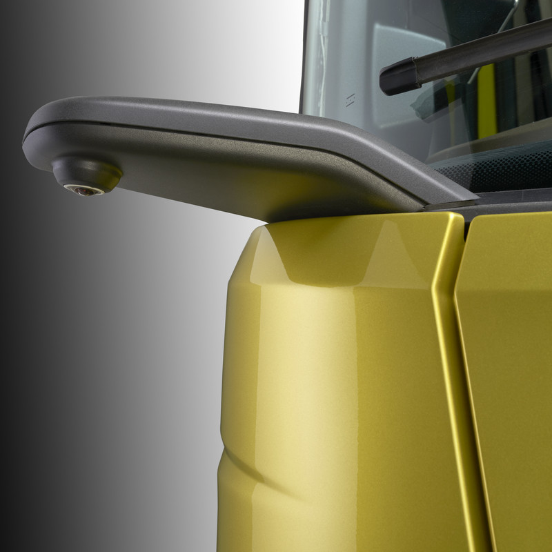

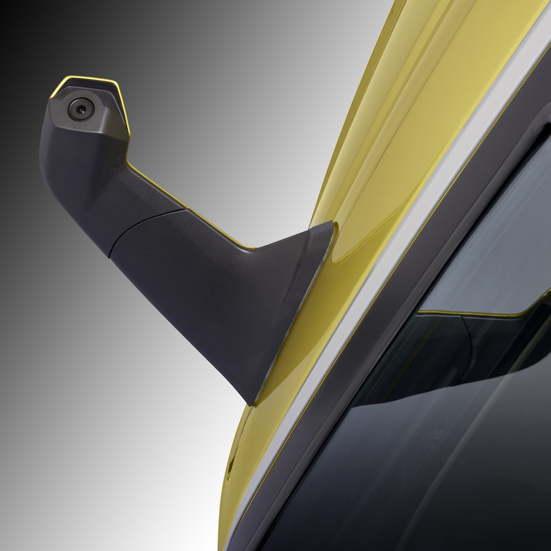

Além do pára-brisas profundamente contínuo, as janelas laterais também são profundamente mais angulares. Além disso, uma grande janela extra está agora disponível na porta do lado direito para uma melhor visão do ângulo morto. Para a visibilidade traseira, estão os novos retrovisores exteriores ou o opcional DAF Digital Vision System, que funciona com câmeras, tal como no Mercedes Actros. Ao contrário da Mercedes, as câmeras são eletricamente retrateis, sendo uma grande vantagem. O sistema de câmera pode seguir o reboque em curva e fornece informações sobre o comprimento da sua combinação. Além disso, há o DAF Corner View, onde uma câmera substitui o espelho retrovisor frontal, o espelho de lancil e o espelho de ângulo morto. Com isto, a DAF vai ainda mais longe do que a Mercedes, porque a partir de agora você pode solicitar um DAF totalmente sem espelhos. Também existe o City Turn Assist, um sistema que avisa se algo surgir no seu ângulo morto. Em termos de segurança, a estrutura da cabine também foi significativamente reforçada. Em caso de acidente, de acordo com a DAF, a cabine pode deslizar 40 centímetros para trás, afim de absorver o impacto. Zonas de deformação estão também presentes na parte traseira da cabine.

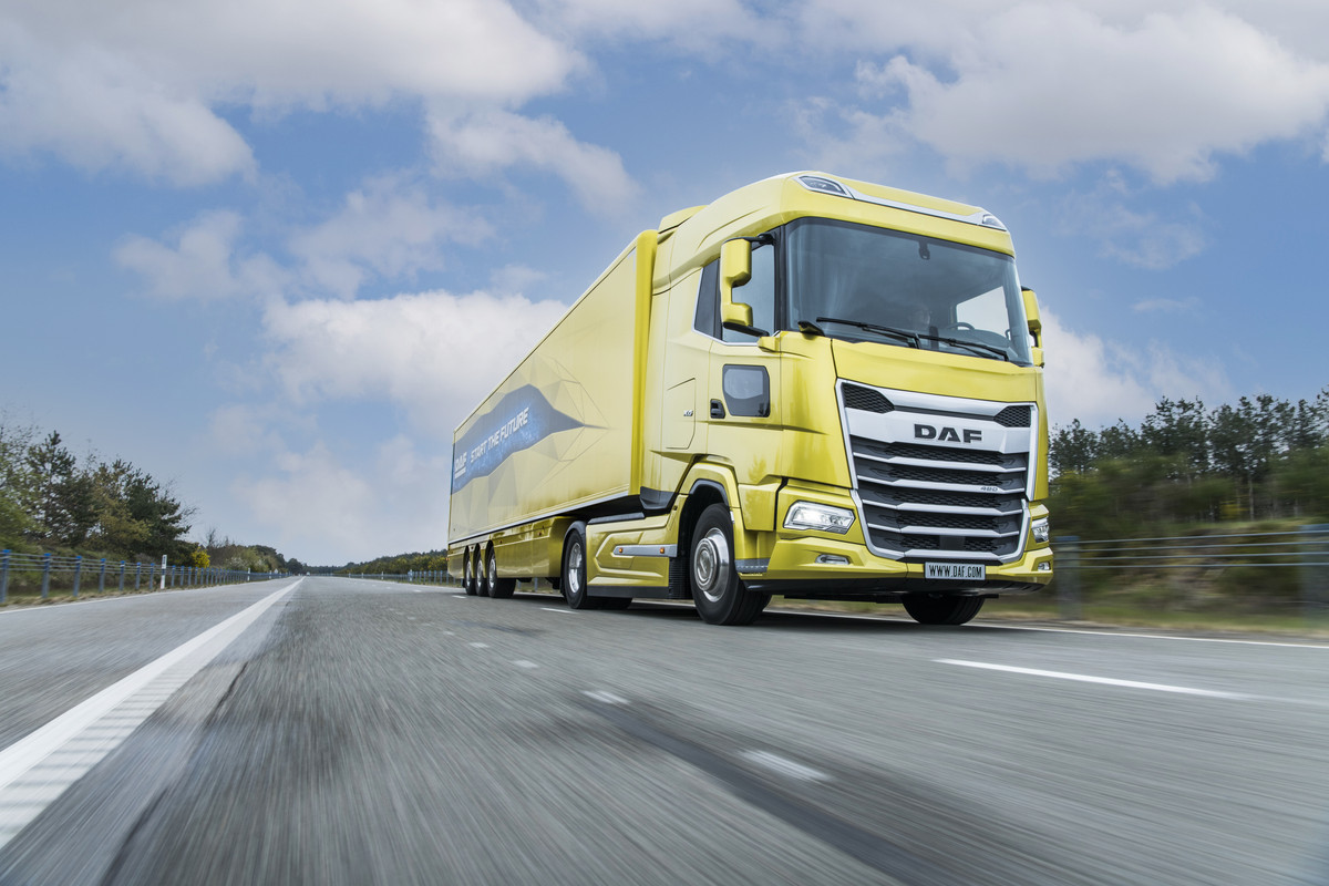

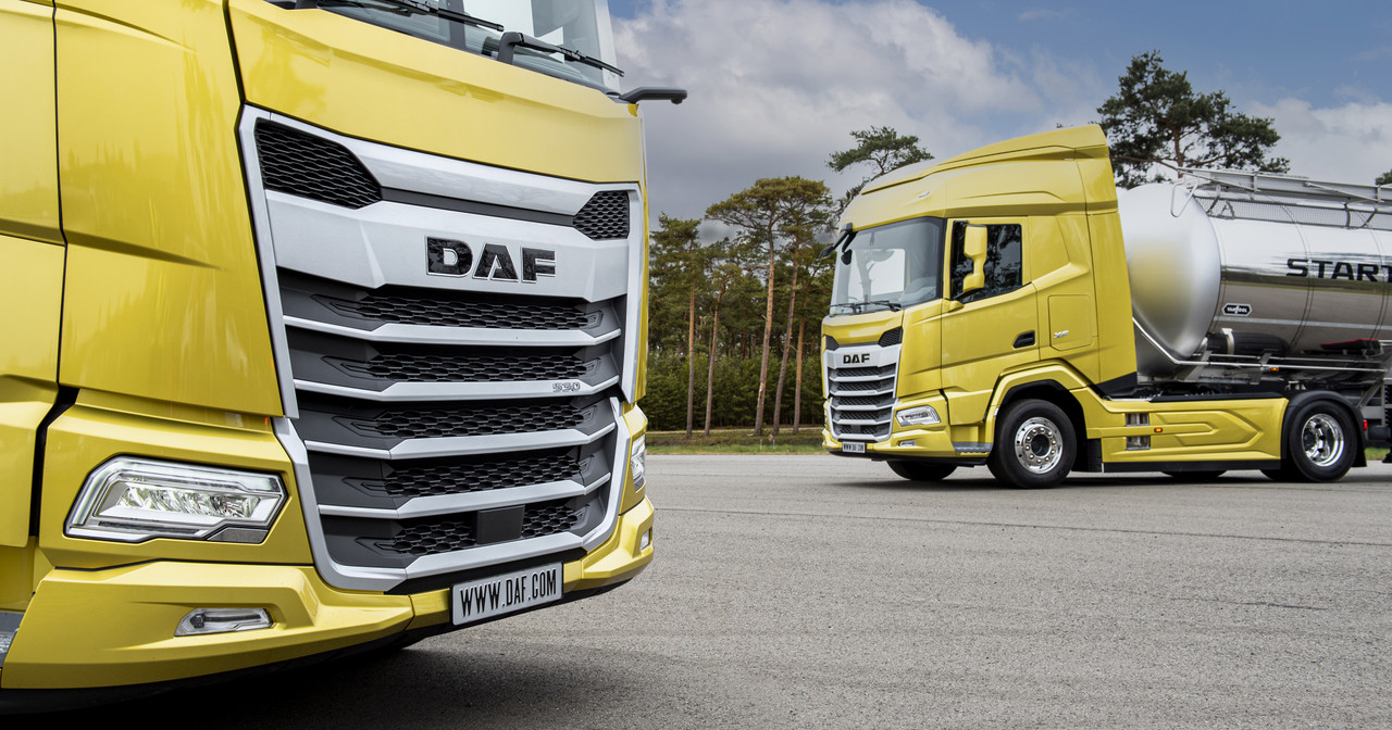

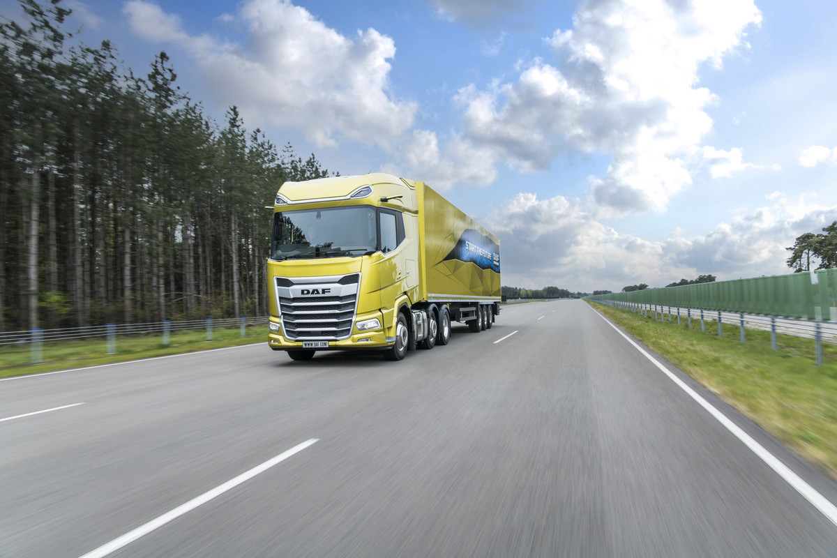

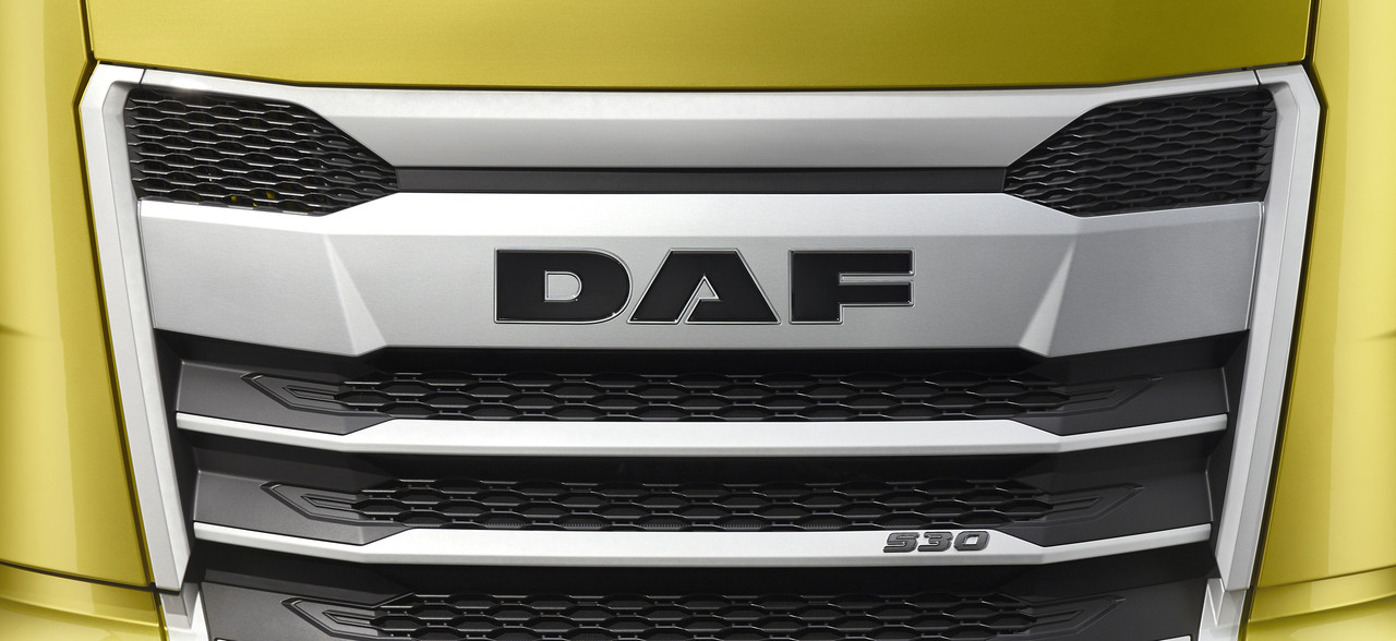

Em termos de optimização, tudo foi feito para aproveitar ao máximo. Todo o design foi dominado pela aerodinâmica e este é fortemente arredondado. Além disso, a frente inclina-se ligeiramente para trás. O revestimento aerodinâmico foi instalado sob o pára-choque dianteiro, o que também ajuda a melhorar a aerodinâmica. Selaram a entrada de ar do intercooler e do radiador. Guias de fluxo de ar foram projetadas para evitar que o ar quente seja aspirado novamente. Os arcos das rodas na parte superior são completamente fechados para menor resistência do ar. Os guarda-lamas frontais são ao estilo DTM. Ao todo, de acordo com a DAF, a aerodinâmica melhorou 19% em relação ao XF atual. Da economia de combustível de 10% declarada pela DAF, 6% vem da melhor racionalização. Embora tudo seja realmente novo, os novos camiões são imediatamente reconhecíveis como DAF, graças à placa prateada com a marca na grelha. A novidade é que a partir de agora a potência está na grelha. O design pode ser considerado um sucesso, os faróis modernos com iluminação LED contendo todas as funções modernas, como luzes diurnas e de curva. O pára-choques de aço agora consiste em três partes, de modo que você só precise substituir uma parte em caso de pequenos danos numa peça. Uma película de plástico ao redor do pára-choques garante que ele seja menos sensível a lascas causadas por pedras. Além disso, a cabine é muito elegante, com linhas fortes que realçam o design aerodinâmico.

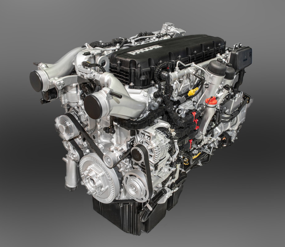

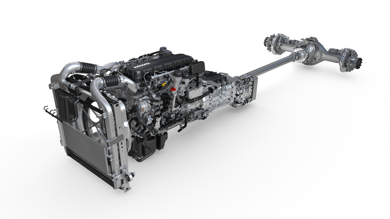

A cadeia cinemática também foi foi alvo de revisão. Tanto o motor MX11 como o MX13 receberam uma nova cabeça de cilindro, pistões, buchas e novos injetores. Isso possibilita pressões mais altas. Para além disso, novos turbos, compressores, bombas de óleo e alternadores são usados nesta nova geração. Todos esses componentes são otimizados quando se trata de reduzir o atrito interno. Também existe um novo pós-tratamento dos gases de escape, que encurta a distância que os gases têm de percorrer. Tudo isto é responsável por 2,8% da economia de combustível. Os sistemas de controlo de cruzeiro preditivo foram expandidos e aprimorados. Novos eixos traseiros com um nível de óleo mais baixo, novos rolamentos do pinhão e novas pinças de travão, reduzem ainda mais o atrito. Junto com o novo PPC com novas funções EcoRoll e um Preview Downhill Cruise Control, todo o pacote de aerodinâmica, tecnologia e eletrônica inteligente, garante uma redução adicional de 10% no consumo de combustível e nas emissões de CO2. Este é o maior passo que a marca já deu.
Mais torque, mas não mais potência

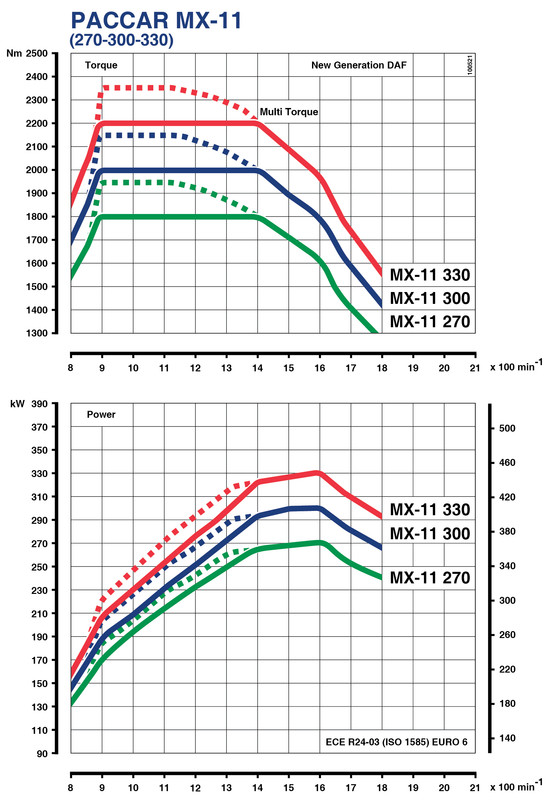

Os novos motores fornecem 50 a 100 Nm a mais de torque na relação mais alta. O modelo de topo continua a ser o 530 cavalos, mas a partir de agora entrega 2700 Nm no regime mais alto. O novo turbo HE400 oferece um melhor desempenho em baixas rotações, de modo que o torque máximo esteja disponível a partir das 900 rpm. O travão de motor também foi significativamente melhorado, de acordo com a DAF, oferece agora mais 20% de torque. Portanto, não haverá versões de 540, 560 ou talvez 570 cv. Isso será um revés para muitos motoristas e para empresas de transportes, como por exemplo, transportes excepcionais.
