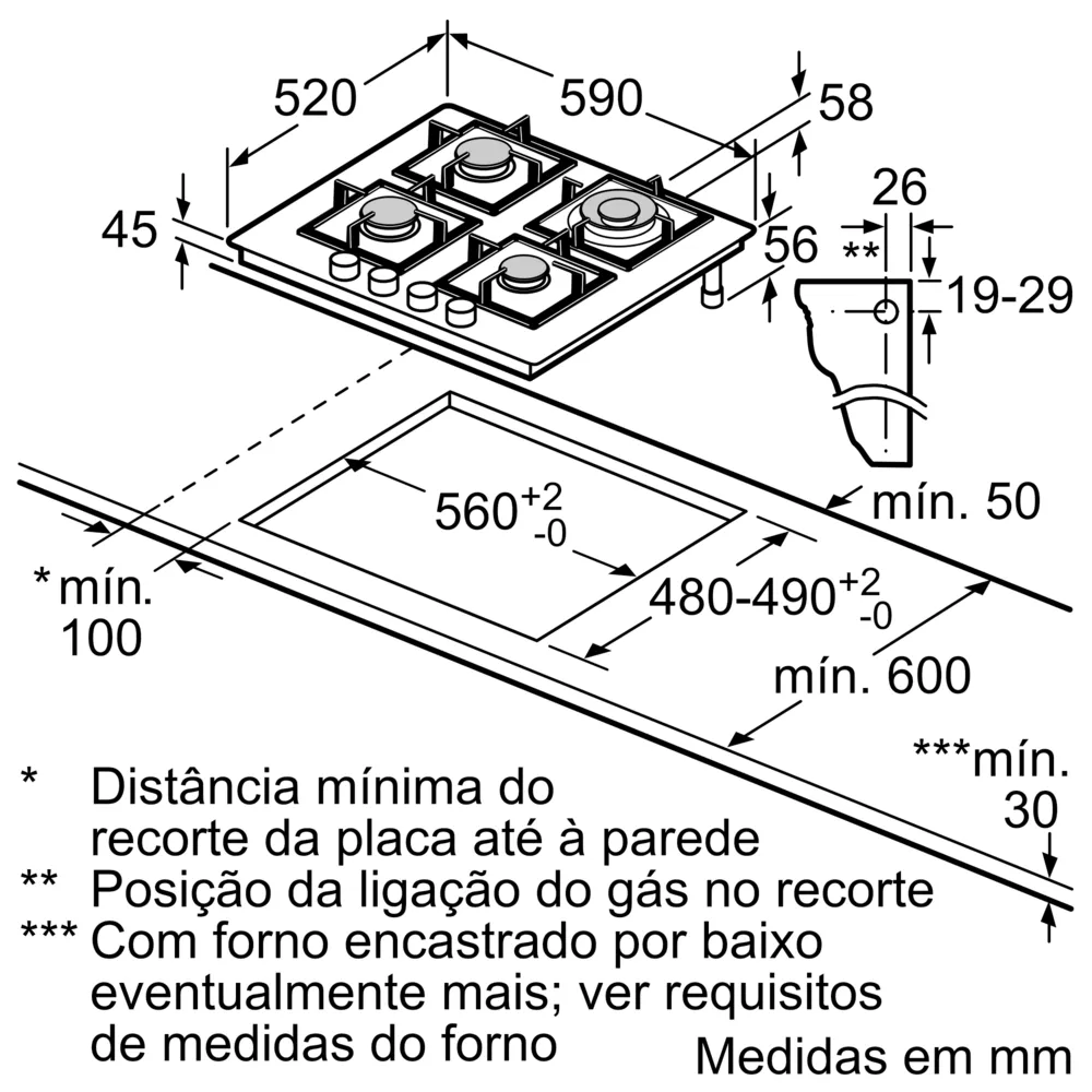

Este modelo da Bosch na imagem abaixo, por exemplo. Não vejo ali nada que seja 60cm, mas está inserida na categoria "placas de gás 60cm".. Será que é pelo facto do standard dos electrodomésticos ser 60cm, e aquilo ter medidas parecidas?
esses 60cm possivelmente será um qualquer numero padronizado para placas de 4 queimadores, depois haverá variação de mais ou menos cm conforme marca ou modelo mas em principio todos acabam por encastrar na tal medida padrão.
60cm é o tamanho standard dos móveis (caixote de madeira) que está por baixo da pedra. Acredito que não vais ter problema.

No mínimo muito estranho essa afirmação. Se cabe placa a gás, cabe também de indução ou vitroceramica. as medidas hoje em dia são standard.45, 60, 75, 90.
As normais, que é o que se vê em mais de 90% das casas são de 60cm.(mesmo tendo 59cm por exemplo)
Sendo o buraco para o seu encastre standard. Se chegares a um marmorista e disseres que tens uma placa de 60, não precisas de dar qualquer referencia. (o mesmo para fornos, e em 99% das vezes microondas). Ele faz o furo e a placa entra sem problemas.
No teu caso sendo uma placa mais antiga poderá haver alguma diferença, às vezes é 0,5 ou 1 cm, já me aconteceu de ter de cortar a pedra, porque embora todas entrem com aquela media antes algumas vezes fazia-se o buraco para aquela placa em particular e a base por vezes varia de medida, pouco mas varia.
Para não haver duvidas, medes por baixo, seja gaveta ou porta é fácil fazeres isso.
