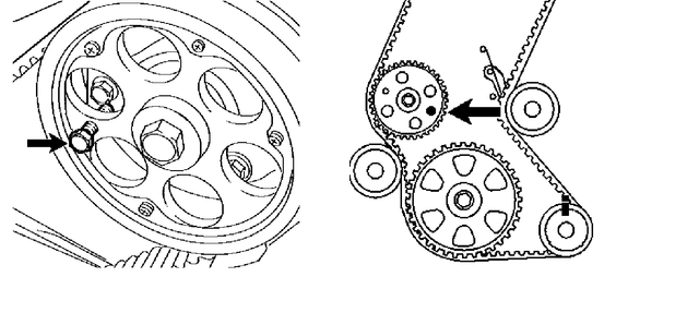

Boas precisava de ajuda em relação a uma opel combo c de 2008 1.7 101cv Z17DTH em relação à cambota após verificar no autodata fiquei na dúvida se este carro leva alguém ponto na cambota ou não. Alguém que já tivesse feito este servico sabe?
Está so está 60 graus e não percebi o porquê

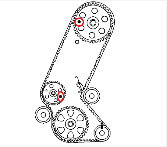

O que pretendes julgo que é mudança correia distribuição, marcas uns pontos com tinta e depois deixas igual quando voltares a montar.
Para a distribuição é um parafuso M6 na polie da arvore de cames e outro M8 na bomba.
A posição é mesmo essa que tem de ficar.

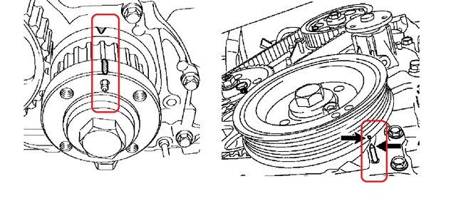

Tens tambem de ter a polie da cambota ao ponto, ou seja trancas arvore de cames e bomba e vês se a polie da cambota coincide com as marcas.
Sitio dos parafusos
Marcas da polie da cambota:
A foto da direita é vista por cima, a foto da esquerda é visto por baixo verifica o pino que lá está do lado do alternador.
No fim de montado tem de rodar uma ou duas voltas para ver se ficou bem.

O esquema:
