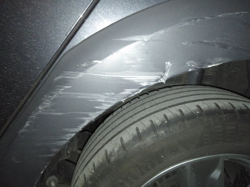

Alguma dica para reparar, ou pelo menos disfarçar, os arranhões nos plásticos das fotos?
disfarçar isso, sim está bem, se fosse uns riscos superficiais ainda te safavas isso, como está, pensa em comprar um novo para substituir...
Está em plástico cru?
Tirar fora, limpar bem, lixar com várias gramagens, pintar com spray mate e está "novo", se quiseres um trabalho ainda melhor, primário antes, e verniz mate no final.
Já o fiz em alguns plásticos, e apesar de não ficar a 100%, fica muito perto disso, e 300 x's melhor do que antes.
Sim, o plástico é cru. A minha ideia não é "ficar novo". Queria apenas disfarçar um pouco!
O problema é que o plástico é colado na zona do guarda lamas. Se descolar aquilo para depois voltar a colocar direito não sei se me safo!
Apesar de mais difícil, também o podes fazer da mesma forma.
A dificuldade extra é isolar a área da chapa que não é para ser pintada, e também será mais difícil trabalhar a peça, mas nada que não se faça.
Eu não descolaria a peça, provavelmente seria difícil voltar a metê-la no lugar e garantir que "agarrava" com a resistência original.
Sim, tirar a peça do sitio é para esquecer!
Qual a gramarem de lixa que aconselhas, do inicio para o fim?
Aconselhas algum spray?
Isso nunca vai ficar decente, por muito que lixes. Terias de replicar o padrão original do plástico e, embora a textura de verniz matte se aproxime, não fica igual, de todo.
Existem uns negativos (que emulam o padrão do plástico) que servem para reparar pequenas zonas danificadas de plástico. Funciona aquecendo o plástico e depois premindo o tal negativo contra a superfície, mas duvido que ficasse um trabalho minimamente decente, numa área tão alargada.
Eu perderia o amor ao dinheiro e tratava de substituir isso. Tenho a certeza que não deverá ser uma peça cara.
Quanto à fixação, é muito fácil: ou compras fita 3M de dupla face de aplicação automóvel ou colas com cola de painéis (aquela preta.) É assim que os painéis são fixados na linha de montagem.
