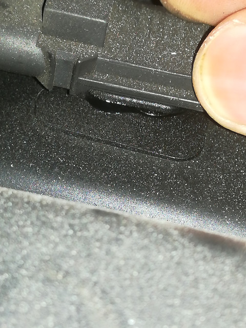

Atualização:
Bem, decidi ir ver o motor do carro para me situar onde ficava essa peça que dizes e deparei-me com isto:
É normal estar assim?
Tem uma espécie de "cola" por baixo:
E consigo movê-la (ou rodá-la) horizontalmente mas continua sempre lá presa tal como nas imagens seguintes:
Isto influencia?
Não me parece muito bom...
