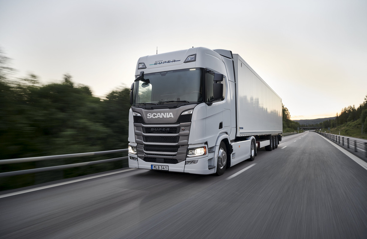

Scania traz de volta a sigla Super e apresenta muitas novidades

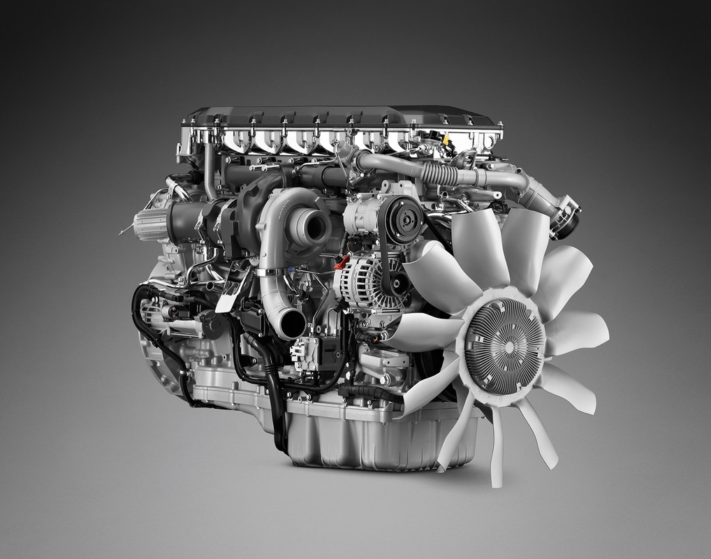

A Scania introduziu um novo motor diesel de 13 litros, denominado Scania Super, que permite uma redução do consumo em 8% em associação com as novas caixas de velocidades Opticruise e novo eixo traseiro de redução simples R756.
A Scania reivindica ter apresentado a “cadeia cinemática mais sustentável do mundo com um motor de combustão” e promete uma melhoria no consumo de combustível de, pelo menos, oito por cento. Numa homenagem à sua herança, a linha motriz, que consiste num novo motor de seis cilindros em linha, caixa de velocidades e eixo traseiro, será identificada como Scania Super Powertrain.

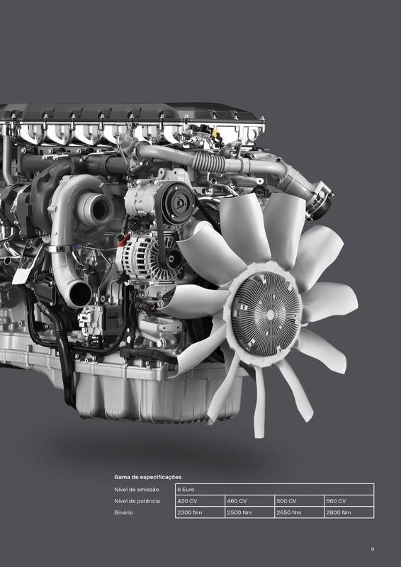

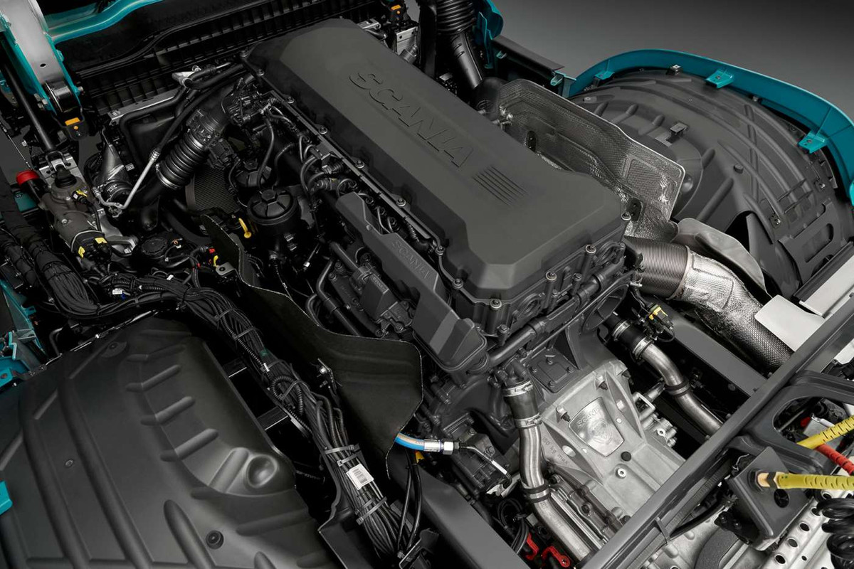

O bloco DC13, que contribui para cinco por cento na melhoria do consumo de combustível, possui uma árvore de cames dupla e um sistema duplo de doseamento de AdBlue, ambos estreados no mais recente motor V8.
O motor de 12,7 litros será proposto em níveis de potência de 420 cv (2300 Nm), 460 cv (2500 Nm) e 560 cv (2800 Nm). Todas as motorizações estão preparadas para utilizarem HVO e as duas primeiras foram adaptadas por funcionarem com biodiesel cem por cento renovável.
O motor Scania Super de 13 litros está acoplado as caixa de velocidades automatizadas Opticruise, G33CM e G25CM, recentemente lançadas. Estas transmissões contribuem para uma melhoria de um por cento no consumo. Uma redução adicional de um por cento é assegurada pela nova ponte traseira R756 de redução simples e baixa fricção, que foi desenvolvida pela MAN.

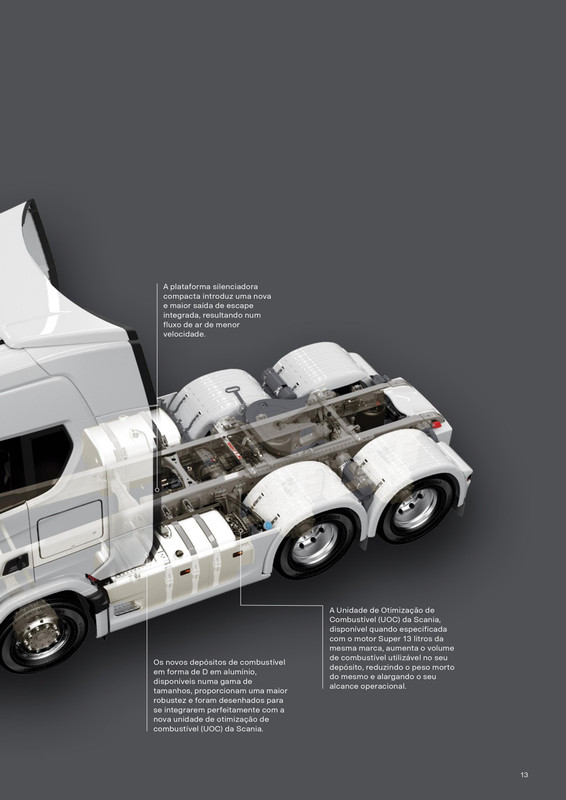

A Scania desenvolveu ainda uma nova gama de depósitos de gasóleo, com capacidades dos 165 aos 700 litros. A oferta compreende três tamanhos (S, M e L) que também têm comprimentos diferentes.

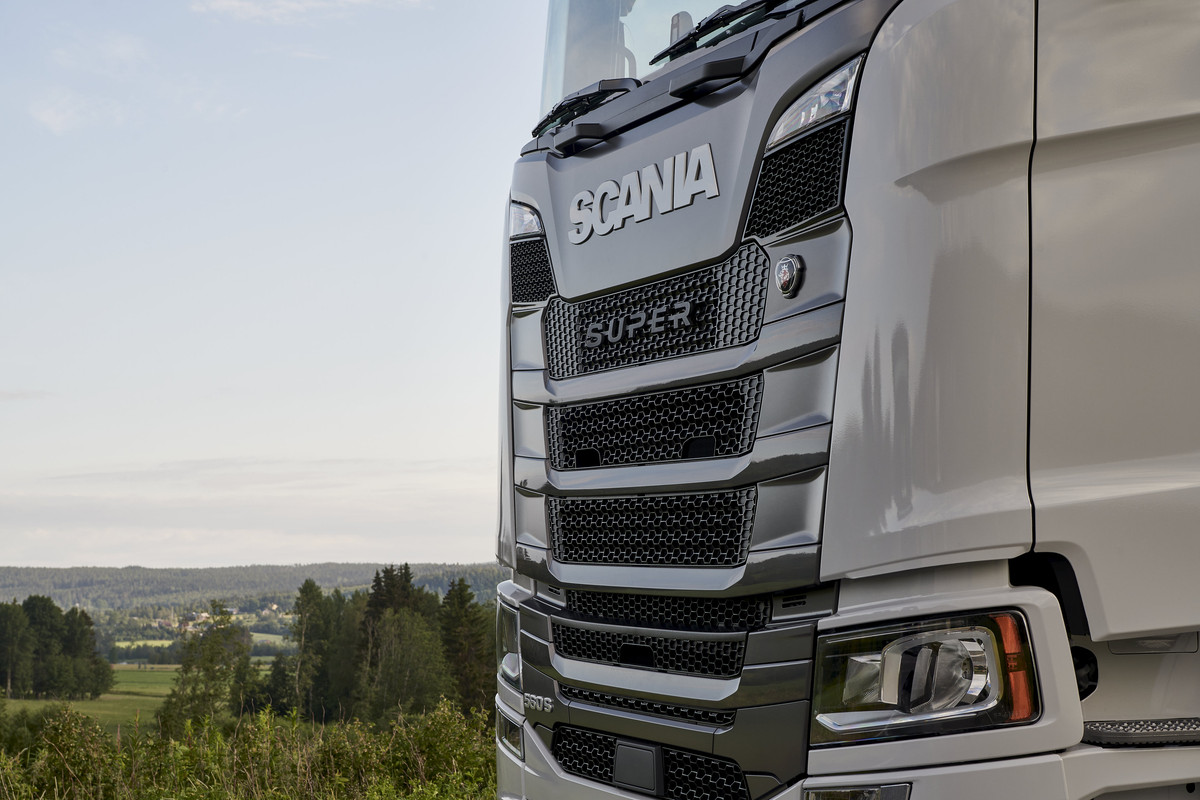

Além dos emblemas e gráficos “Super” não são visíveis outras modificações externas na cabina. O mesmo se passa no habitáculo que apresenta como principais novidades esquemas de cores adicionais e novos tapetes.

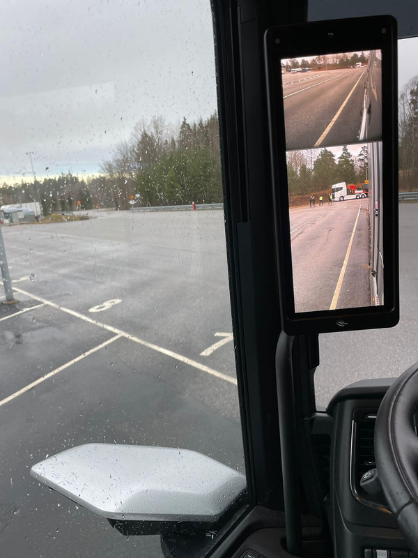

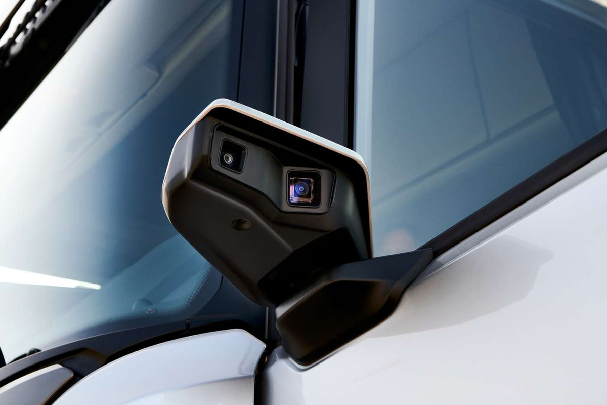

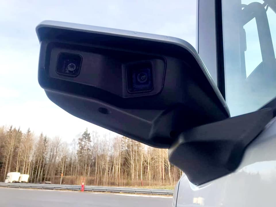

A Scania também aproveitou para lançar a sua câmara exterior, que substitui os espelhos retrovisores convencionais. As imagens captadas pelo SMVC (Scania Mirror View Camera) são transmitidas a ecrãs de 12,3 polegadas, posicionados no pilar A para que sejam necessários apenas alguns movimentos oculares para se obter a imagem completa.
A Scania além de ter apresentado os seus novos motores em linha, bem como outros componentes dentro da gama Super, apresentou também o seu sistema de "Câmeras-espelhos", que vinha a ser desenvolvido desde 2017.
Ao contrário do que a Scania testou no modelo Streamline, a posição final escolhida para colocar as câmeras, foi a base dos espelhos tradicionais e não a lateral da pála-do-sol ou a parte superior da cabine, à semelhança da Mercedes.
As câmeras ficam assentes na base dos espelhos e a parte inferior das mesmas é em tudo semelhante ao formato inferior do espelho.
A Scania afirma que foi o melhor local que testaram e o mais acertado, pois além de ser possível ver as câmeras e os seus extremos, podendo assim o motorista calcular a passagem por espaços apertados, será também possível o seu rebatimento de forma manual.

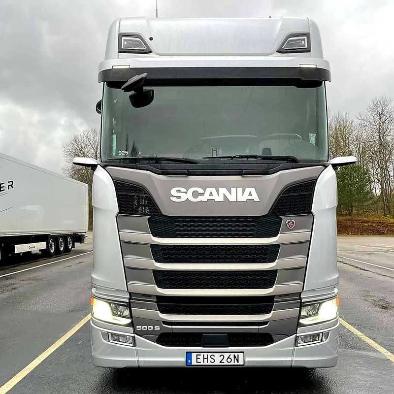

Novo Scania noutra camuflagem
Embora tenhamos visto as primeiras fotos de camiões camufladas há dois anos, continuamos sem conhecer o novo Scania. Entretanto, os testes de pré-lançamento estão a todo o vapor, mais uma vez capturados na China.
Um Scania Série R fortemente camuflado, foi visto à porta da nova unidade de produção chinesa em Rugao, que será responsável pelo fornecimento de camiões aos mercados asiáticos. O veículo lembra claramente o seu antecessor em termos de carroçaria geral, mas por baixo da camuflagem existe uma dianteira claramente redesenhada, provavelmente mais aerodinâmica. O tablier e até as tampas dos pilares interiores também estão camuflados, sugerindo planos para inúmeras alterações no interior.
