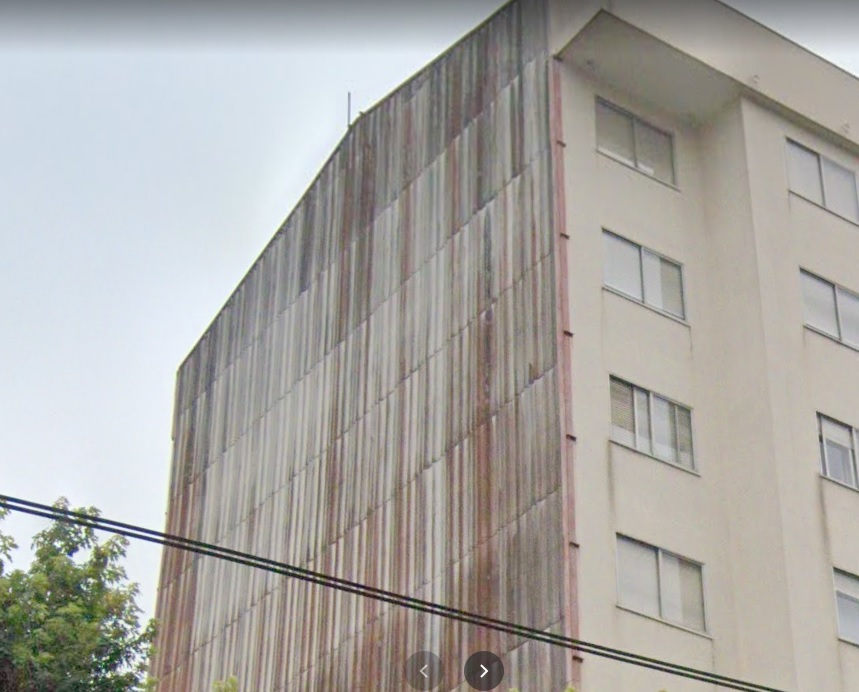

Eu moro numa zona que tem diversos prédios com esta solução de acabamento em uma das laterais. A maior parte deles é dos finais dos anos 80/ 90.
Sinceramente não sei se são telhas, se são chapas metálicas, ou outra coisa qualquer.
O que eu sei é que, com o tempo, este material começa a ficar degradado e dá um aspecto horrível à zona, que até nem é má.
Alguém sabe exatamente que material é este, e qual a razão de ser utilizado?
Parecem-me telas de isolamento colocadas à posteriori, em relação às construção do edifício.
Para combater infiltrações por fissuras no reboco e dar mais alguma(pouca) proteção térmica.
Pode ser isso, mas o interessante é que não é só um prédio que usa essa solução, são vários, numa pequena área.
Em cerca de 2 KM , há pelo menos uns 10 prédios com essas placas, e nada têm a ver uns com os outros...
Eu realmente estou curioso para entender a razão, pois não me parece que seja mais barato do que simplesmente dar um acabamento "normal"
A explicação é simples: o acabamento habitual em reboco abre fissuras com as diferenças térmicas e cria infiltrações.
Estas placas (usualmente em zinco ou mais recentemente em alumínio) são inestéticas mas resolvem facilmente o problemas das infiltrações.
Há uma solução tecnicamente melhor, que é aplicar ETICS (isolamento pelo exterior), mas é muito mais dispendiosa.

Aqui há uns anos estava muito em voga essa solução para atamancar o mau trabalho dos que se intitulam pedreiros, mas parecem nem saber que um reboco não pode ter um traço muito forte, sob pena de fissurar com a retração.

Chapas de amianto! será? [:blush:]
E
O traço forte é para tornar a massa mais fácil de trabalhar
Eu sei. Mas o traço mais fraco é para aguentar o calor calor, sem retrair e fissurar. Os auto-intitulados pedreiros que carreguem no cimento do reboco das casas deles.
Não ha nada como reboco pronto (aka reboco "podre"), tem a mistura feita de fabrica e pode vir já impregnado com tinta e assim escusa-se de pintar e ter preocupações em a pintura descascar
Isso era prática muito comum na zona do Porto há uns 40 anos.
Há de vários materiais, e a ideia era proteger as empenas livres dos prédios.
Hoje em dia há melhores soluções e ficou "provado" que mais vale deixar em cimento do que andar a inventar com esse tipo de revestimentos, que guardam humidade no interior e é ainda pior.
Uma ideia que andou ai durante uns tempos, era meter telas de alumínio nas laterais, solução ainda pior, porque não permite a parede respirar e qualquer água que se acumule no interior não tem maneira de sair.
