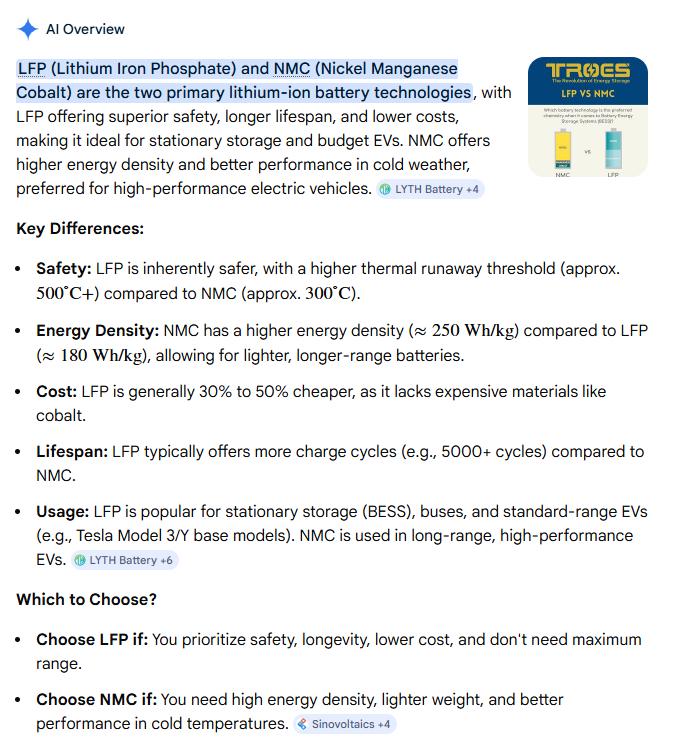

Dizer que as LFP são as melhores do mercado, é discutivel, para não dizer ridiculo.
Qualquer marca preferia a LFP, nem que seja apenas pelo custo inferior, mas mesmo assim continuam a desenvolver as outras, porque será? Claro que há utilizações que elas poderão ser imbativeis, mas as melhores do mercado???
