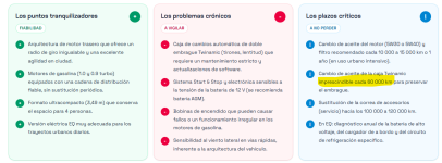

Dúvida sobre fiabilidade de caixa auto dos modelos Peugeot 108 / Citroen C1 ETG5 e Smart Forfour 1.0 twinamic / R.Twingo EDC, algum feedback e recomendaçoes?
nesta caixa da PSA, o que significa o E?
