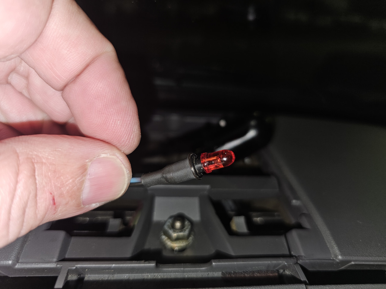

Esta lâmpada do alarme é daquelas sem casquilho,de encaixe,ou aquela base de plástico preta sai junto com a lâmpada?
