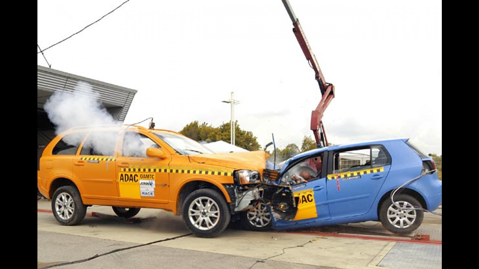

Nissan Patrol
pserv.php
A volta deste teste do Patrol gira muita controvérsia. Ao que parece a ADAC quando testou pela primeira vez o Patrol, testou a versão de 1990 e que segundo a Nissan tinha sido adquirida em 2 mão e que a mesma já tinha sofrido um acidente, que tinha danificado o eixo dianteiro. A Nissan então decide enviar uma nova unidade, que é mais tarde destruída num incêndio que ocorreu no pavilhão de testes, incendeo esse muito esquisito, que segundo me lembro penso que a ADAC considerava que, o mesmo teria mão da Nissan. Por fim a Nissan lá fornece uma terceira versão a de 94, se não estou erro, e o resultado é ainda mais desastroso do que o obtido pela versão de 90 que era usada e já tinha sofrido um acidente, embora não tivesse sido grave.
https://www.adac.de/infotestrat/tests/crash-test/gross_gegen_klein/golf_gegen_gelaende.aspx
[h=3]Volvo XC90 gegen VW Golf V[/h] Kompatibles Verhalten, bei dem jedes Fahrzeug bei einem Zusammenstoß idealerweise seine eigene Energie aufnimmt, konnten die ADAC-Tester beim Volvo XC90 nicht feststellen. Die Untersuchung offenbarte gleich zwei Schwächen: Weil ein Querträger unter der Wucht des Aufpralls reißt, kann sich der Golf nur noch punktuell abstützen. Außerdem steigt der XC90 auf die Vorderfront des VW. Für Insassen des Golf, dessen Armaturenbrett um 23 Zentimeter in den Innenraum wanderte, stellen diese Umstände keine Lebensgefahr, aber ein sehr hohes Verletzungsrisiko im Beinbereich dar.
Verletzungsrisiko (Fahrer/Beifahrer) - Volvo XC90 - VW Golf V
Grün: Sehr geringes Verletzungsrisiko
Gelb: Geringes Verletzungsrisiko
Orange: Mittleres Verletzungsrisiko
Braun: Hohes Verletzungsrisiko
Rot: Sehr hohes Verletzungsrisiko
[h=3]Kia Sorento gegen VW Golf V[/h] Beim zweiten frontalen Zusammenstoß sind die Auswirkungen des starren, schmalbrüstigen Leiterrahmens beim Kia Sorento zu bemängeln. Dieser bietet dem Unfallgegner nur eine unzureichende Abstützung. Der Leiterrahmen knickt ein, der Golf kann sich nicht mehr abstützen und bohrt sich so in die "Weichteile" der Kia-Vorderfront. Dies erhöht die Verletzungsgefahr für den Kia-Fahrer. Die Belastungen für die Insassen des Golfs sind nicht so hoch wie beim Volvo-Crash. Das Armaturenbrett des VW verschob sich nur um acht Zentimeter.
Verletzungsrisiko (Fahrer/Beifahrer) - Kia Sorento - VW Golf V

https://www.youtube.com/watch?v=y9PNfsIUXbw
Dudo mucho que el Montero/Pajero aunque tenga "defectos" parecidos al Nissan Patrol y similares
en un choque
de bajísimo solapamiento aún a la misma velocidad y aún cuando el contrario no es muchísimo más ligero,
la deceleración sospecho que sería muchísimo menor a la mostrada por el Nissan Patrol contra el Golf III con solapamiento del 75%
Eso sí, el vehículo "alto" con distancia entre ejes "corta", el Todoterreno llegó a volcar(por su mayor altura, unido a una distancia entre ejes no demasiado larga,aunque su peso siga siendo mayor al contrario,todo a la misma vez).Aunque dudo que la versión con distancia entre ejes "larga" hubiera volcado...
Y tb. al 50% de solapamiento con la misma velocidad(y los mismos protagonistas: eso en esta ocasión el todoterreno no vuelca):
https://www.youtube.com/watch?v=KdljhrlZNyY
(también realizado por DEKRA)
Recordemos el caso del Smart cuando chocó contra el Clase S su menor peso no pudo evitar su vuelco(fue sacudido por un coche más del doble de pesado) debido a su cortísima distancia entre ejes y su relativa altura respecto a dicha distancia entre ejes(tb. a 50k/h cada uno y 50% de solapamiento).
Saludos.
