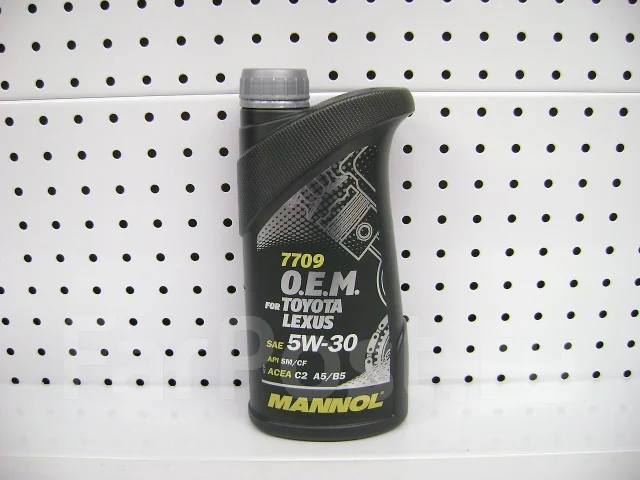

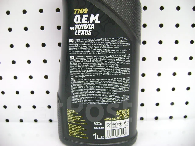

Por sugestão do nto, venho relatar uma telenovela que estou a viver, que me está a deixar preocupado.
Como já cá citei:
Yaris 1.0 2006
-Adquirimos o carro em 2014 com 84.000km
-Foi feita revisão aos 87000 km, levando o Visco 5w-30 indicado, e recomendado pela malta daqui.
-Levou reatesto 2x, até ser revisionado aos 99.000km.
Consumo de óleo um pouco exagerado.
Na revisão dos 99.000km, realizada na Toyota, indicaram que não era o lubrificante adequado, mas sim o 10w-40.
Depois de 5.000km (está com cerca de 104.000km), o óleo já está abaixo do mínimo.
O intervalo entre min e max será quê? 1L?
Estou preocupado, pois parece-me um consumo algo alto.
Faz percurso de cidade com médio trânsito e nacionais.
O que me têm a dizer/recomendar?
Óleo OEM Toyota 5w30
