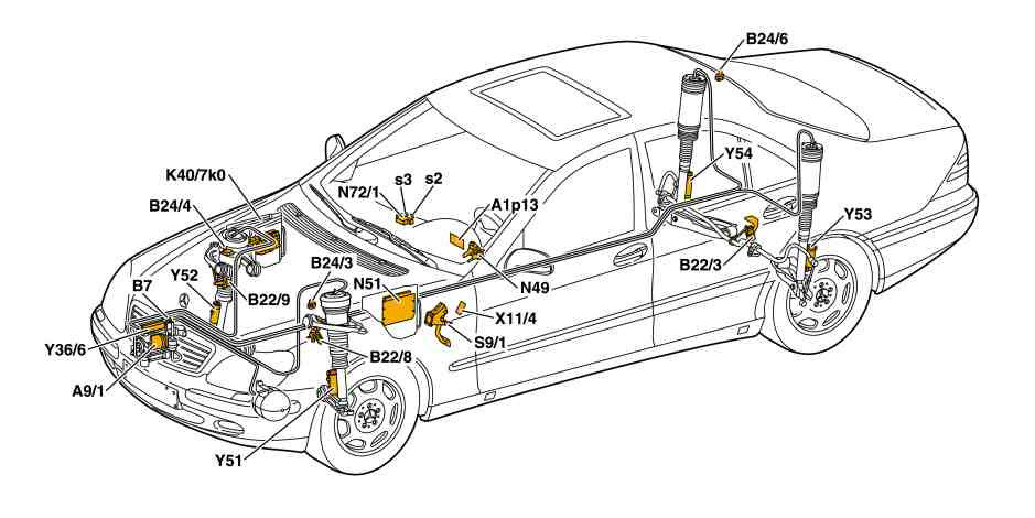

No S relativamente ao ML, tens a questão da suspensao pneumática que pode ser mais uma fonte de despesa. Mas fora isso é um carro perfeitamente usavel e a manutenção não é nenhum monstro.

A suspensão é facilmente convertivel em molas, obvio que vais perder uma feature do carro mas ganhas em resolver um problema pra sempre.

Tens varias opcoes, podes retirar o airmatic e substituir por um kit de suspensão normal (não é nenhum sacrilegio nem vai deixar de ser um S por isso), podes comprar airmatic de outras marcas que não originais que são muitooo mais baratas e a qualidade é igual ou melhor pois sao pecas de desenho muito mais moderno... quanto ao resto do sistema airmatic não é ciencia aero espacial, é até bastante simples. Sim... se avariar um elevador de vidro compras outro, podes comprar novo ou usado como faz qualquer pessoa... O S não é nenhuma peça de museu que não possa levar um elevador de vidro usado, ou um qualquer modulo electronico que avarie tambem se pode meter usado... Pois na marca muitos deles até devem estar descontinuados.

https://aerosus.net/mercedes/s-clas...98-2005-coil-spring-conversion-kit-4-set.html
Ambas as solucoes... Muito longe dos absurdos 10.000€
Se numa coincidencia do catano tiveres os 4 baloes rebentados e ainda o compressor... tranquilo, tambem há kits de reparação do compressor disponiveis, e até empresas que os recondicionam e ficam como novos... Ou ainda podes comprar novo que não é tão caro quanto isso, não é é na Mercedes... que ai eles gostam de meter a mão no bolso dos amaveis clientes.

quanto ao retirar o air matic e colocar molas normais é uma sentença de morte ao W220 - simplesmente deixou de ter o tal conforto original.

se o carro tiver ABC em vez do Air Matic isso também serve ?
Obviamente que sem baloes não há controlo de suspensao ativo, ficas com uma suspensao convencional... O abc é feito atraves do insuflamento e desinsuflamento dos baloes, se não há baloes, não há controlo da suspensao.
mas o airmatic também tem balões ou não ?
esse kit de molas deve servir para os dois tipos, ou não ?
