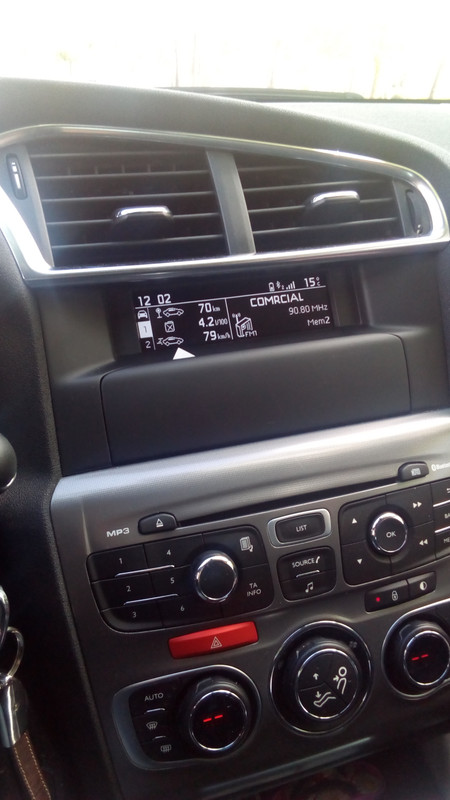

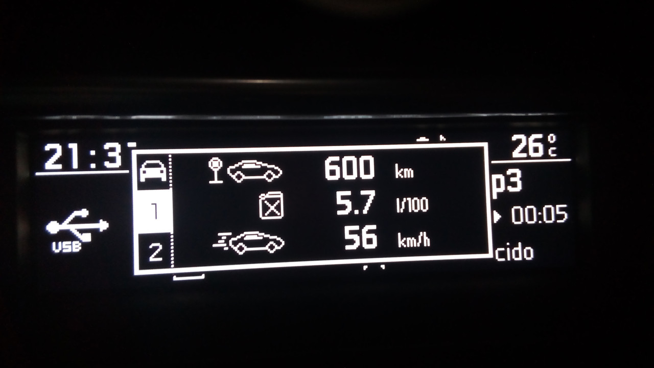

Para um motor a gasolina o 1.2 puretech (o meu é o 110cv) é bem poupado comparando com motor equivalentes.
Exemplo de 2 viagens:
70km feitos pelo Alentejo andando normalmente a cumprir os limites de velocidade
