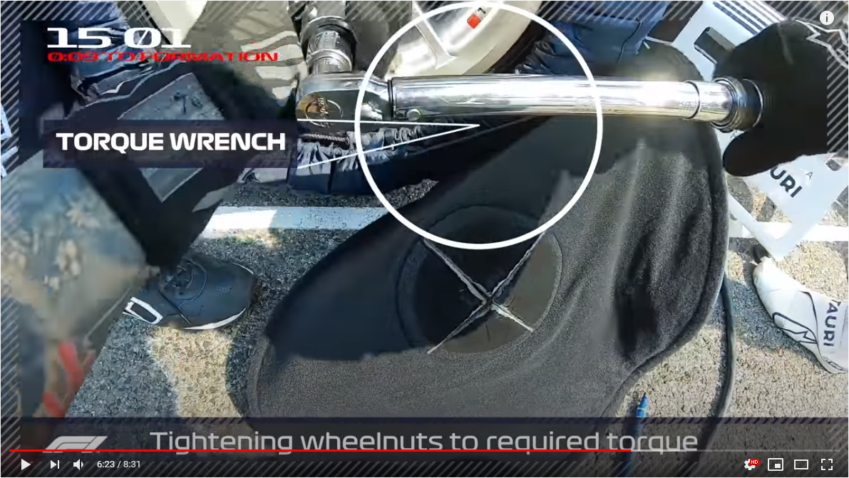

A aparafusadora é interessante e faz o trabalho.
O principal problema é o ajuste (que se calhar é comum a outras marcas) de binário, não permite precisão.
Logo, para desenroscar, dá.
Para apertar, tem de ser com chave dinamométrica.
