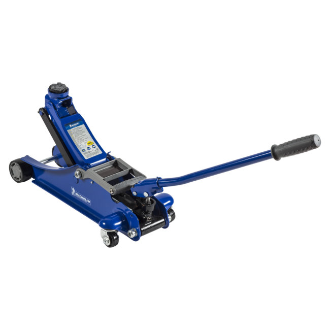

O do lidl a 15 paus, é o suficiente. Escusas de dar à manivela.
Sou capaz de comprar 1....mas tou renitente devido a achar que, enquanto uma roda já está apoiada na preguiça, haja o perigo da preguiça resvalar quando estás a subir a outra roda.

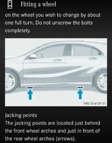

Para exemplificar...
Exato, nto.
Foste colocar um carro exatamente ao meu! [:D]
O que estava a pensar fazer era colocar o macaco hidráulico em cada um desses pontos, de forma a remover a roda junta.
Mas nesse caso, não estou a ver como coloco a preguiça. Era neste cenário que achei que só o macaco seria suficiente.

Cuidado com os sitios onde colocam macacos que não o que vem com o carro. Arriscam a dobrar longarinas ou outros pontos de contacto específicos para os macacos "originais".
Mas vamos imaginar que retiro uma roda de cada vez com um macaco deste género.
Neste caso, é mesmo necessário alguma preguiça? Nem sequer tenho espaço para a preguiça , dado que o macaco está a levantar o carro nesse local.
Não posso tirar a roda e trabalhar apenas com o carro suportado pelo macaco? Nos kits de substituição de pneus também não existem preguiças , dá perfeitamente para usar apenas o macaco para o efeito

Os kits de macaco são para uma utilização curta e esporádica, não tendo ainda a complexidade desses macacos hidráulicos. Basta um vedante/retentor ir de vela para ficares debaixo do carro. Tinha um vizinho que ficou entalado numa cabine de uma Cabstar, teve direito a VMER e tudo.
Uso um macaco desses há vários anos e um par de preguiças.

Certo, mas imagina.
No jack point junto a cada roda, colocas o macaco.
Depois colocas a preguiça onde? Não consegues sobrepor no mesmo local o macaco e a preguiça.
Certo, mas imagina.
A preguiça apoia na longarina.

Nos carros antigos havia um ponto para levantar o carro debaixo do motor. Aí era fácil, macaco nessa zona, e uma preguiça de cada lado.
No caso do Classe A, esse ponto é inalcancável com macacos normais por ser muito recuado. Portanto neste caso ocorreu-me a ideia de colocar o macaco próximo de cada roda e levantar apenas uma roda de cada vez, colocando o macaco nos pontos da foto que o nto fez o favor de colocar.
Daí que tenha surgido a questão de onde colocar as preguiças neste caso, para garantir alguma segurança enquanto o carro fica levantado. Não vou andar la debaixo, mas também não quero que o carro caia obviamente
Trabalhos rápidos, sem estares com membros debaixo do carro, nem aplicar força, o equivalente a mudar uma roda, chega um simples macaco. Montar pastilhas, lixar e pintar, mudar rotulas e terminais, já deve ser com macaco e preguiças.

gabo te a coragem de confiar no macaco... Comigo é sempre macaco+preguiça e ainda fico de pé atrás em meter me debaixo do carro.
Perdes literalmente 1 min a meter a preguiça, é um não assunto
