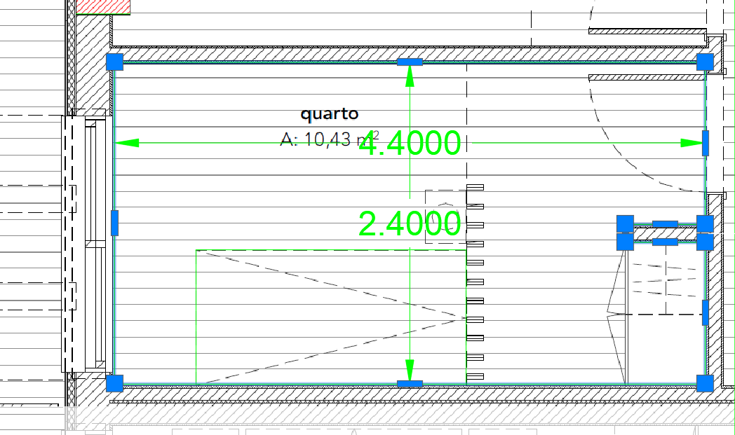

O meu problema com a área é que eu não sei exatamente onde começa e acaba cada coisa. Por exemplo, aquela parte dos vidros, acho que ninguém respondeu até que ponto está incluída na área do quarto.
E já agora, a pequena área por baixo da porta, pertence ao quarto ou não? São estes pequenos detalhes que não percebo, e preciso de uma medida relativamente exata. Não pode falhar por 10cm, por exemplo.
Não a parte da janela e da porta não pertencem ao quarto. Essas áreas não são contabilizadas nas áreas úteis, só na área Bruta.
A mim com a área dá:
Em metros:
[TABLE="width: 167"]
[TR]
[TD="width: 64, align: right"]4.40[/TD]
[TD="width: 103, align: right"]
2.38
[/TD]
[/TR]
[/TABLE]
Se bem que a dica dos pixeis através da áreas não era assim tão simples porque o cálculo não é imediato nem proporcional... É preciso fazer a raiz quadrada da área e só depois a proporção. Não sei se alguém se deu ao trabalho... [:D]
Sim eu aproximei um pouco. Até me dava 4.387 por 2.38 qq coisa.
Deu-me isso

Eu fiz mais simples. Importei para o Autocad e andei a ver o que dava melhor.
Curiosamente comecei pela tracejado que parece uma opção de cama (se bem que a simbologia não aparenta isso...)
Depois preferi fazer pelo pilar, com 40x25cm.
A área envidraçada faz parte do vão. Não é área útil.
Essa aposta dos 4,387 já é minha...
Mas o outro lado é menos de 2,38.
Charger, qual o erro máximo admissível? É que estar a discutir mm de erro é diferente de discutir cms de erro.
Se for 2-3 cm, maximo 5, é na boa. Isto porque tenho de fazer um "projeto" para o terraço, e preciso da largura exata. Tenho a área total, mas nem sequer meti a planta do terraço, porque é mais confuso. O quarto, como é um retângulo, é bem mais simples.
Eu acho que solucionaste o problema. Agora tenho poucas dúvidas.
Repara na imagem abaixo, a área do retângulo que eu assinalei é o pilar (aumentado 800%). Tem 46 x 29 píxeis. 46 / 29 = 1.586
Se o pilar for 40 x 25, então 40 / 25 = 1.6
A proporção bate certo. A diferença deve ser no arredondamento natural ao passar para píxeis, já que não há décimas de píxeis.
Posso já vir um pouco tarde, mas penso para resolver o problema em questão (se o entendi correctamente).
Passaria por um cálculo deste tipo.
A = (x' * y') * k^2;

Mais um caso de matemática avançada resolvido apr:)[:D] ( tipo 9º ano?)
Seja
m1 o comprimento em metros ( que queremos descobrir)
m2 largura em metros ( que queremos descobrir)
m3 Area em metros quadrados ( que conhecemos = 10,43m2)
p1 o comprimento em pixel
p2 largura em pixel
p3 Area em pixel quadrados
m1 x m2 = m3= 10,43m2
P1 x P2 = P3
Constante de proporcionalidade U = raiz de (10,43) / raiz de (p3)
m1= ( p1 x U)
m2= ( p2 x U)
E mesmo assim não é assim tão directo nem sei muito bem como esquematizar melhor o problema. Será que não há por aí um matemático de serviço??

Podes tirar a senha. [:D]
Troca lá isso por miúdos
Da minha fórmula, basta depois fazer o seguinte cálculo.
x = x' * k
y = y' * k
Agora não tenho dados para fazer a prova de conceito.
Então o teu K é o meu U mas a tua apresentação está mais elegante sim sr.apr:)
Felizmente não tens um Pi nas tuas variáveis...[:)]

Se a margem de erro pode ficar na casa dos cms, então as medidas que indiquei são bastante tranquilas.
É que não vale a pena esmiuçar demasiado porque seria preciso ter total confiança na planta, e ela própria pode nem reflectir bem a realidade.
