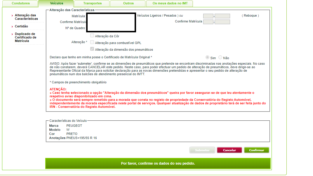

Esta situação levou-me a pensar em averbar a medida mais comum e barata no livrete o que me fez surgir algumas dúvidas, a primeira é que no site do IMT é possível fazer o pedido com desconto de 10%, no entanto num manual disponibilizado pelo próprio IMT e no site avisa que só é possível fazer o processo online se a medida estiver prevista nas anotações especiais, e refere para confirmar isso mesmo após submeter o pedido e antes de avançar.
Ora eu já simulei e fiz submeter pedido mas só me aparece a medida que já tenho e não vejo em sitio nenhum anotações especiais mencionado, alguém sabe onde se consulta? Será que a mim não me aparece por não existirem?

Também já me deparei com esse problema.
O site só deixa averbar medidas que estejam nas anotações especiais do Documento Único do automóvel em causa.
Mas se estão nas anotações especiais, é porque já estão averbadas!
A única conclusão possível é que o site é completamente inútil. Não dá para averbar medidas novas.

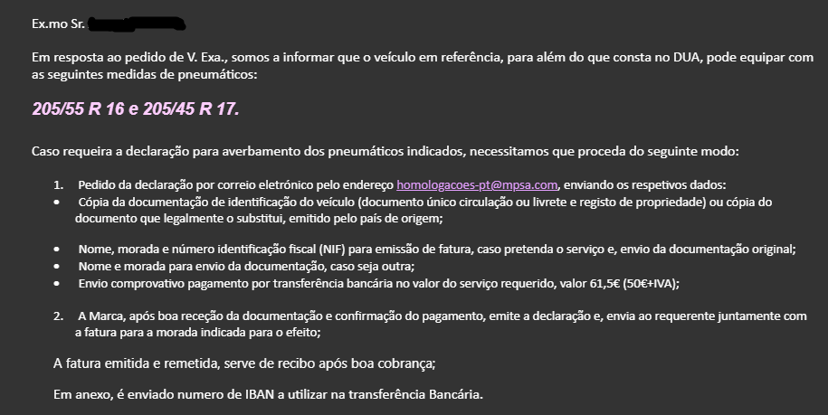

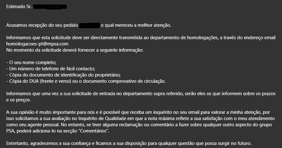

Obrigado a todos pela ajuda, de facto fazer uma homologação externa não compensa de todo. Dito isto ontem tinha feito uma comunicação pelo apoio ao cliente do site da Peugeot e hoje de manhã ligaram-me dando informações como proceder, já enviei email e vou esperar a resposta, como se costuma dizer o não está garantido. Deixo aqui o email, futuramente se alguém passar pelo mesmo com um Peugeot já vai saber como proceder.

Boas,
Vou ter sucesso! Só não vou é poupar dinheiro [:D]
Então no "estudo de mercado" que fiz poupava 80€ na troca de 4 pneus, assim vou gastar 61,50€ na declaração da Peugeot + 30€ no IMT acaba a ficar mais caro, mas pronto é algo que fica feito, faz sentido e até o carro ir para a sucata tá sempre a poupar. Como nunca se sabe o dia de amanhã e embora não pretenda trocar pedi para averbar também a medida de jante do 207 RC.
