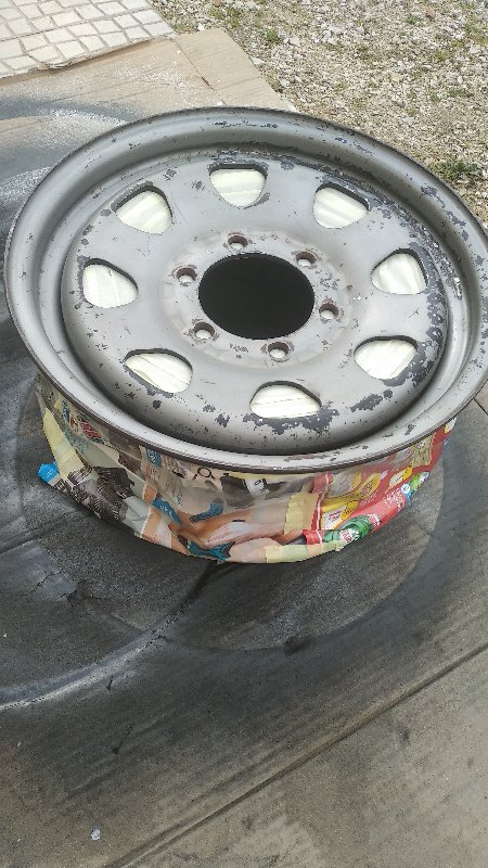

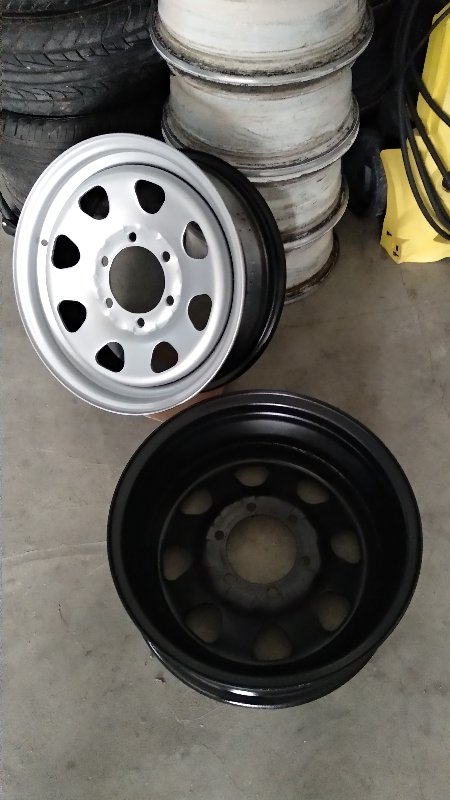

que tinta estás a usar? eu procuro esse tipo de acabamento para as minhas, mas em preto. Precisas-te de remover a patine antes ou é de aplicação "directa"?

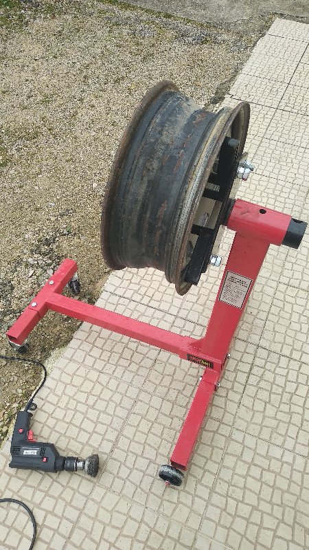

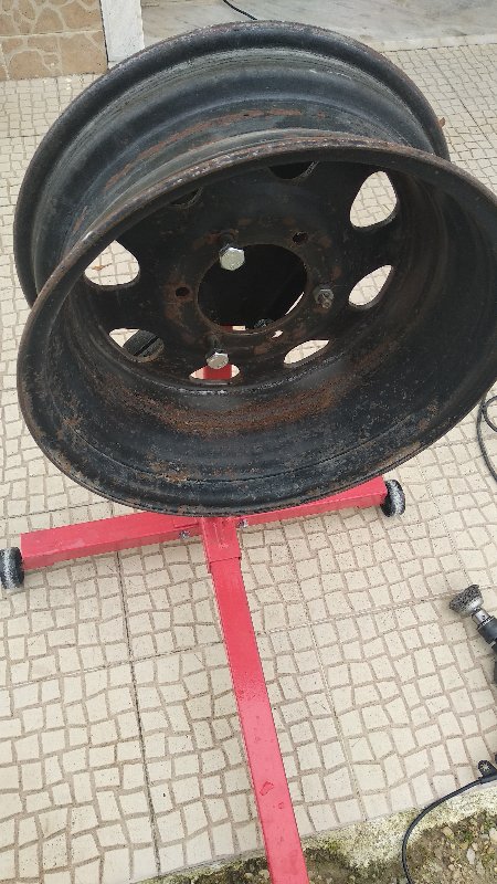

As jantes estiveram armazenadas uns 15 anos sem pneus e tem muita ferrugem superficial. É um tratamento low cost. Passei as com escova de aço no berbequim, lixei com lixa 120 e dei tinta spray directamente. Esta tinta é spray do AKI para efeito aço inox. O preto eu uso um spray mate de base para cobrir bem e ainda antes de secar dou com preto brilho sem cobrir demasiado. A ideia é que as jantes fiquem com melhor aspecto para lhes montar pneus. Quando for o restauro a fundo ai mando as lacar ou entretanto talvez arranje outras se aparecerem a preço.
