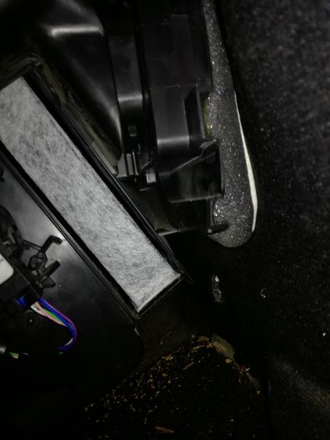

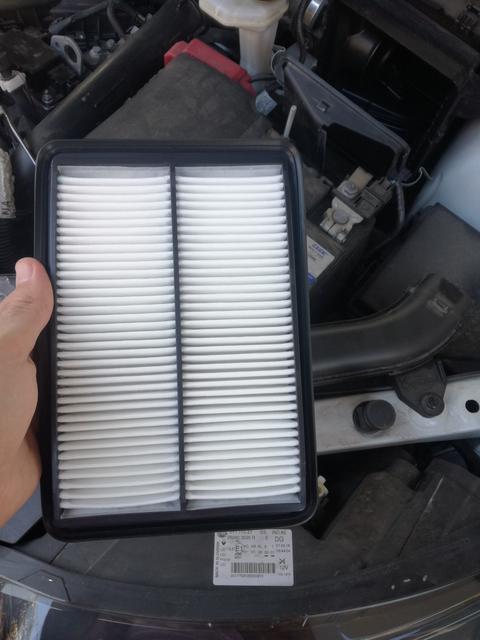

O meu que foi trocado à 1 semana, já está bem sujinho, não na parte do filtro que fica virada para dentro mas sim naquela parte branca que fica virada para dentro.
Para além de já estar todo acinzentado estava já com pequenas folhas e até uma abelha lá espalmada :sh)
Acho que vou ter que trocar de filtro todos os meses com a utilização que dou ao carro, principalmente no verão por causa do pó
Pensando bem não me acredito que tenham trocado o filtro.
Depois de o sacudir ele ainda está assim:
Vou verificar também o filtro de habitáculo. Cá para mim não mudaram nenhum e se não mudaram vão ter que me ouvir e bem
Considerando que não vamos trocar de filtro sempre que apanhas pó, deves limpar o filtro sempre que possível. Sacudir, um bocado de ar comprimido... já ajuda na manutenção.
Olhando para essa foto, nem sei o que te diga.....
Isto já é depois de sacudido.
Agora atenta no estado, de atentado à saúde, em que está o filtro de pólen

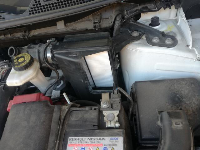

Já não tive coragem de colocar novamente aqueles filtros no mesmo sitio, fui aqui ao pé a uma loja de distribuição de peças automóvel e comprei os 2 filtros e já os coloquei.
Demorou-me 15min a colocar os 2 :sh) e por pouco mais de 20€ estão ali novinhos. Não são dos melhores mas para remediar até chegarem uns em condições, servem.
