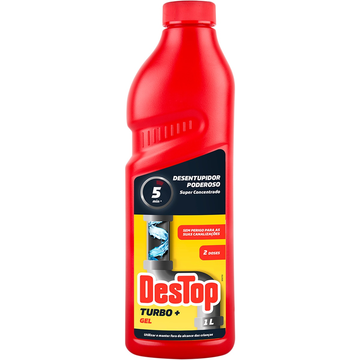

Eu já tive um problema quase igual, e no meu caso era o filtro. Tinha ficado esquecido e estava completamente bloqueado. Mas como dizes que já limpaste o filtro, pode ser algum outro bloqueio no escoamento.
Antes de gastares tempo / dinheiro, compra uma coisa igual a da imagem abaixo, retira o tubo de escoamento da máquina, e mete a embalagem toda pelo cano abaixo, deixa atuar umas 2 ou 3 horas, e depois manda uns litros de água morna por cima. Por vezes faz milagres. Consegues encontrar isto em promoção por 5€- 6€ em supermercados.
Eu acho que não é problema de escoamento, ela retira a água toda e faz centrifugação antes de cada nova passagem por água nova.
Também já verifiquei o seguinte, acaba a lavagem e ainda fica lá espuma, se eu retirar a roupa e voltar a fazer nova lavagem sem nada, a água é toda limpa.
