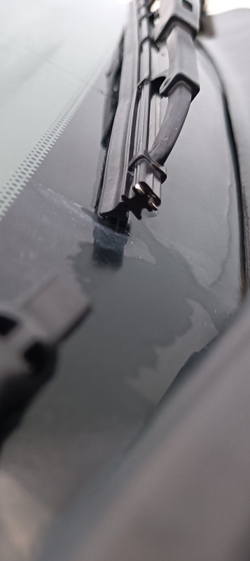

Com a chegada das chuvas já vi que tenho que substituir as 3 escovas do Terrano. Mas este carro tem ali uma coisa, que nunca consegui resolver, nos 9 anos que o tenho.
Seja qual for a marca das escovas (Prisco, Japanparts, Valeo, etc.), tipologia (convencionais ou silent), ou a marca do pára-brisas, que foi trocado entretanto, as escovas frontais chiam SEMPRE a passar no vidro, desde novas... O que pode causar isto? Algum problema nos braços das escovas?
Torna-se incomodativo, principalmente quando faço viagens maiores...

"empena" o braço para ver se melhora ou piora.
É por essas que depois há marcas que não são boas. Nem com originais 👍
com 2 alicates de pressão, seguras de um lado e torces mais ou menos perto da escova, de maneira a que quando a escova esteja montada, fique com a borracha perfeitamente a 90 graus em relação ao vidro
Ok, neste momento está assim. Mas estas escovas devem ter 2 anos.
Vou comprar novas e depois ou faço eu isso, ou peço para fazerem na revisão. Faltam 200 km...
