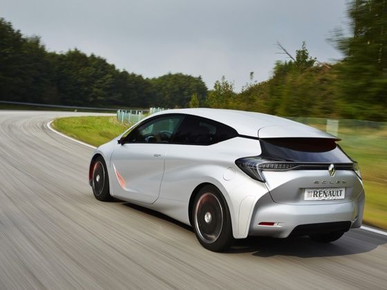

Soluções como a que vemos neste concept da Renault, o Eolab, acho que serão cada vez mais comuns, e aproximando dos ideiais do sr. Kamm.
