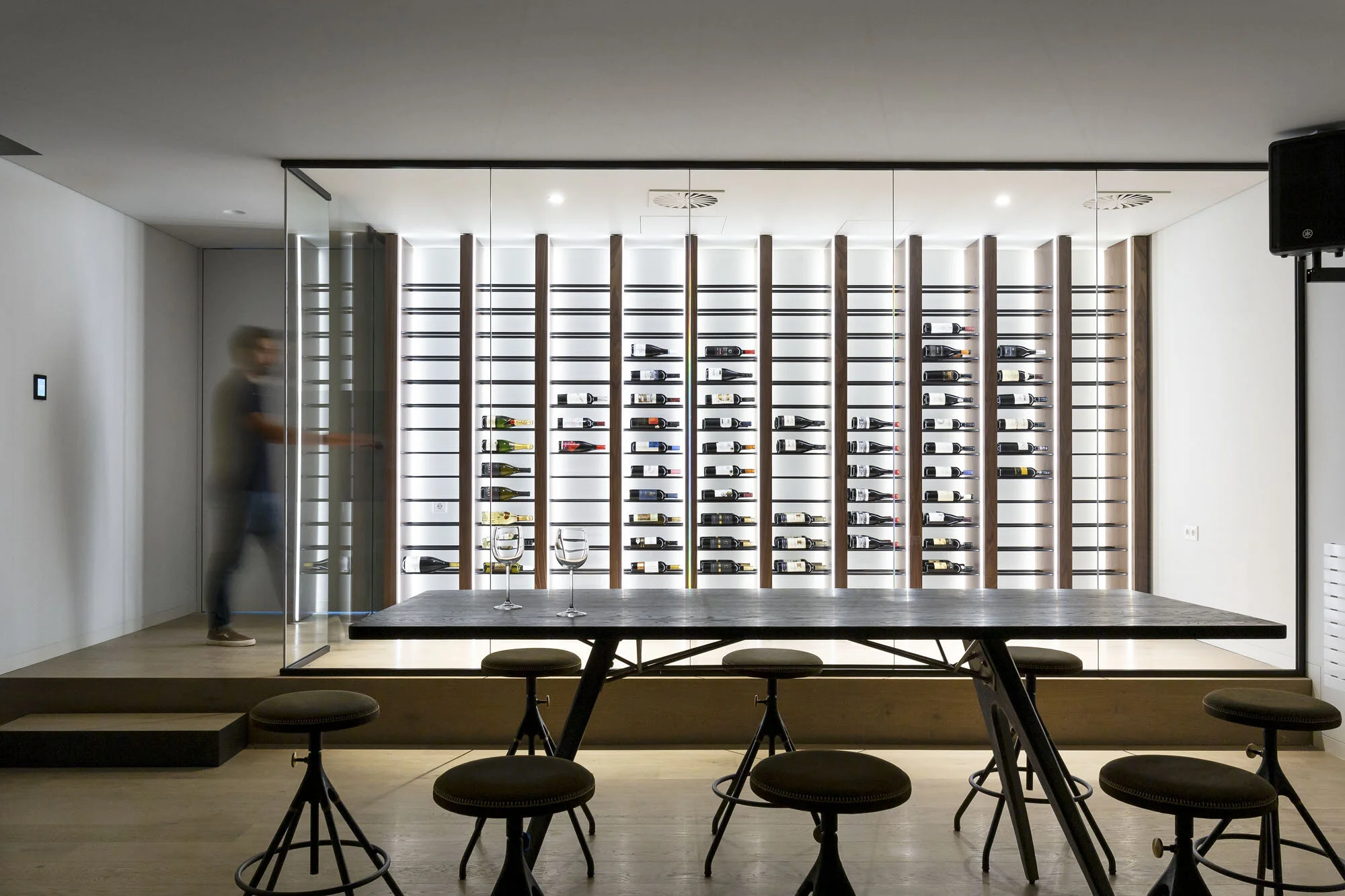

Guarda de umas centenas de garrafas de vinho. Com tendência a aumentar qualidade e quantidade ao longo dos anos.
Estou a pensar a médio longo prazo. A curto prazo duas caves de vinhos de 200 garrafas cada, resolvia.

Tenho preço para uma Cave de vinhos feita à medida com refrigeração própria de 14 a 20.
Para um pé direito de 2.40m uma largura de 120cm e uma profundidade de 60cm com duas portas de vidro fica a 17.000€ + iva à saida da fábrica em Itália, sem trasnporte nem instalação.
See for para duas temperaturas são mais 2.000€
Isto com compressor exterior.

Se calhar mais vale apostar em manter a divisão toda (a tua sala onde queres manter o vinho) entre os 17-24ºC durante o ano.... e esquecer essa ideia de refrigerar o espaço só para o vinho...
E depois sim, um frigorífico de vinhos para teres sempre alguns no ponto ideal para beber...

Manter sempre à temperatura ambiente? Actualmente tenho cave e as temperaturas são baixas. Mesmo de verão não costuma subir acima dos 20 graus.
Manter vinhos em casa significaria mantê-los a 20-25 graus durante todo o ano, daí ter pensado num espaço refrigerado. Também pensei na garagem, mas vai ficar ao nível do rc e mesmo com isolamento vai ter grandes oscilações de temperatura.

O que tu queres não é AC ou AVAC, mas um compressor para câmara frigorífica. É um equipamento bastante simples e sem perceber nada do assunto, diria que para esse espaço não deve custar muito mais de 1000 paus, visto haver câmaras modulares completas, pouco menores, por 2500€.
Fala com empresas que façam refrigeração para restaurantes e câmaras frigoríficas, ou mesmo um arquitecto que perceba de restaurantes. Eles vão saber aconselhar-te :)

Claro que é caro, mas é algo à medida. E nas de encastrar não tens este tipo de dimensões.
Além disso como essas têm compressores pequenos e locais, fazem barulho na sala onde a vais instalar.
Nas de encastrar existem algumas grandes que já vi por 2-3-4k com 180x120x60, mais ou menos penso.
Ou com o mesmo valor comprar duas ou três mais pequenas. Provavelmente esta deverá ser a solução mais razoável.
A colocação seria em zona de sala de jantar pelo que o ruído não será assim muito importante. Não deverá fazer mais ruído do que um frigorífico normal, e o de casa nem ouço.

Mas mil paus para 4m2 já não será barato, daí ter pensado num AC, que até poderia estar ligado no sistema multisplit da casa.
