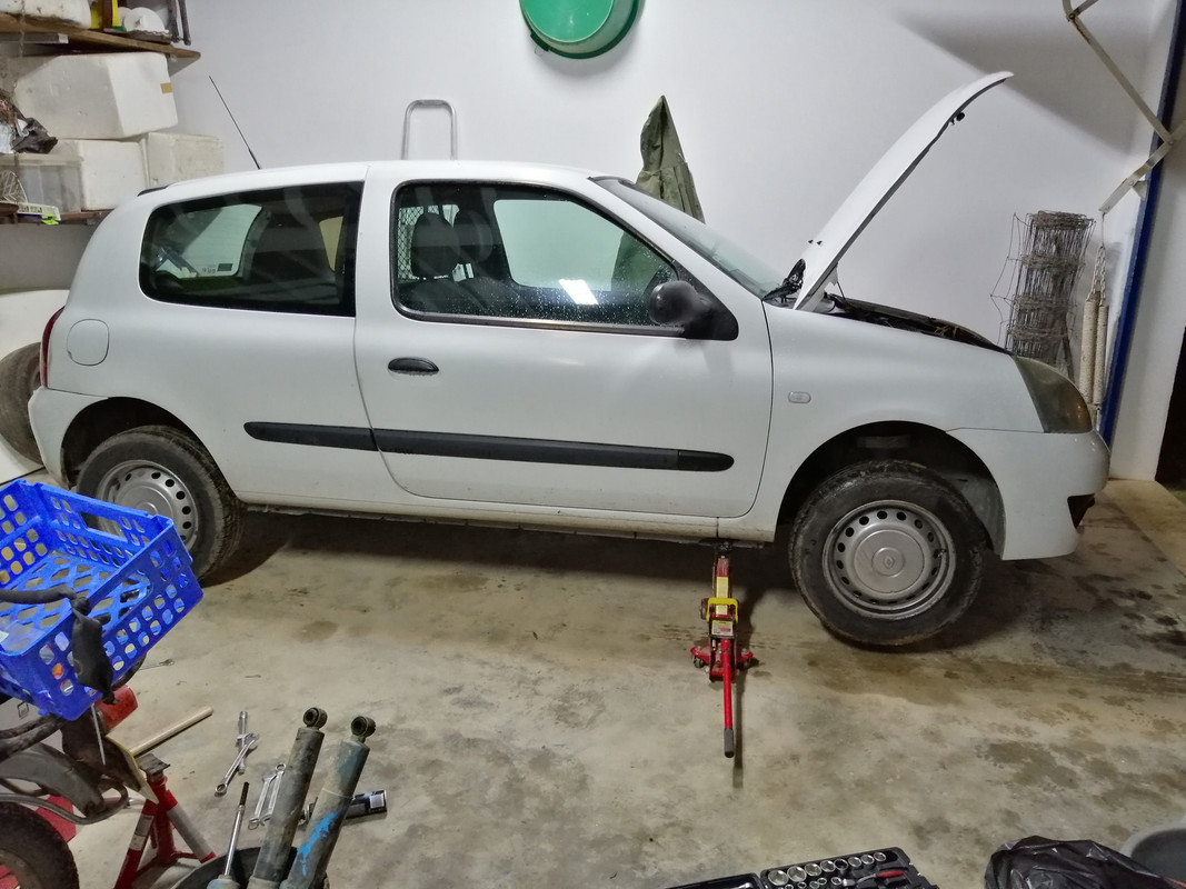

Uma foto de um termostato ainda original num carro com 20 anos. Está a funcionar bem e vai lá ficar. Só abri para resolver fuga:
Apoio de motor traseiro, Clio II dCi, colocado novo hã 18 mil km's, o mais barato da autodoc, 11€/12€? Teve de ser novamente substituído, (entre outras coisas), o casquilho/borracha estava todo roto. Desta vez, meteu-se um bom, vamos ver.
Hoje foi uma tarde dedicada à mecânica.
- fixar o resguardo da Corolla e12 com umas braçadeiras de serrilha. Se aguentar fica assim, senão tenho que comprar outro.
- Substituir os 4 amortecedores do Terrano, por 4 Kayaba a Excel G;
- substituir óleo Total e filtro Wix no Clio Storia do meu irmão (329k km and counting).
Na 3a foto apresenta-se mais uma despesa... Aquele batente de borracha.

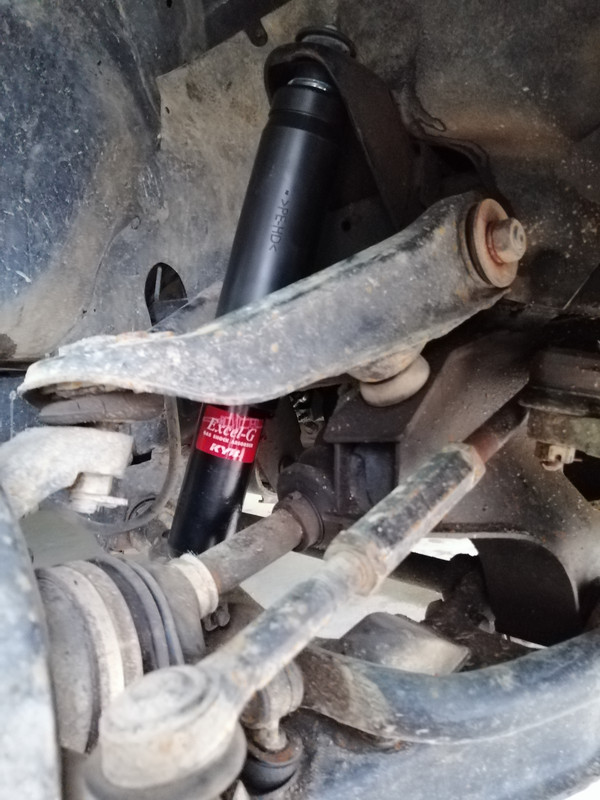

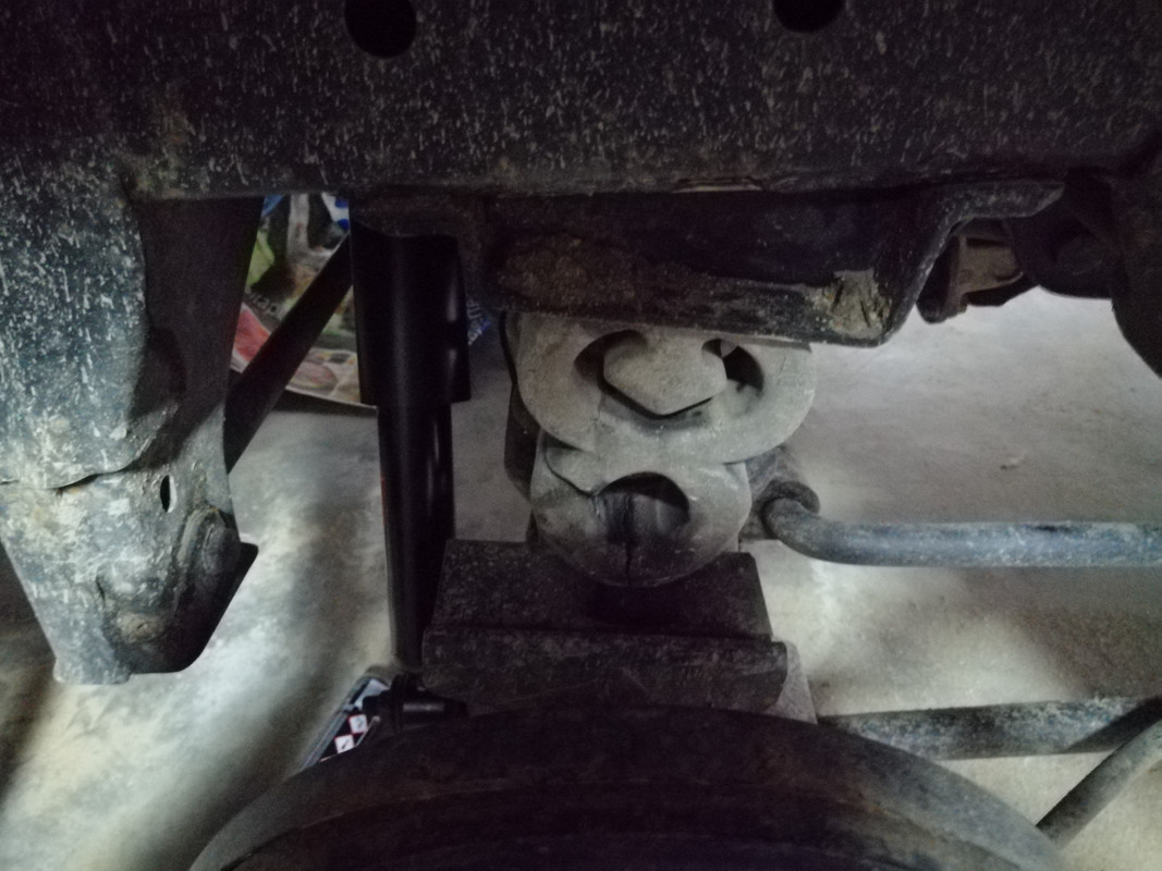

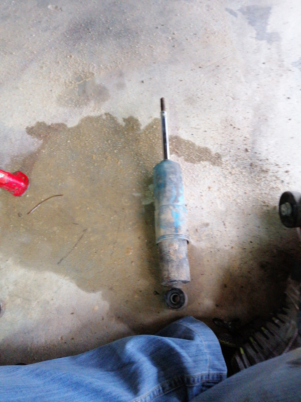

Bom trabalho.
A troca dos amortecedores foi devido a alguns sintomas (se sim quais) ou foi apenas devido a já terem bastantes kms mas apesar disso aparentavam estar bons?
Bom trabalho.
Obrigado.
Na última IPO, detectou - se uma discrepância 50%/75% no eixo frontal. Na altura passou porque o inspector me conhece e sabe que iria mudar, mesmo sem anotação.
Curiosamente, quase 1 ano depois, o amortecedor ainda tinha bastante compressão.
Tenho o carro há 5 anos e 30 mil km, 10 mil dos quais percorridos em África. Os anteriores já vinham com ele, suspeito que fossem Sachs ou Bilstein.
Só chumba se tiver diferença superior a 30%.
De qualquer das formas, duvido sempre do teste de amortecedores da IPO, mais não seja porque basta ver como eles colocam o carro na máquina.
Julgava que era menos... Mas o 1o teste deve ter dado uma diferença superior a 30. Senão não o tinha repetido, tirando pressão ao pneu.
E podem ter 0% de eficácia,não podem é ter a tal deecrepância (no mesmo eixo, note-se) e fugas.
De resto, passa tudo. [:D]
