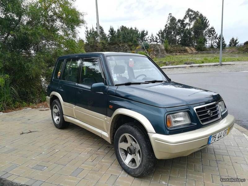

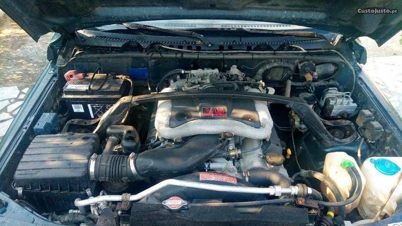

Olá a todos. Preciso opiniões dos entendidos sobre um Vitara de 1997 com o motor 2.0 V6. Como é um motor raro no nosso mercado não existe praticamente informação nenhuma. Problemas crónicos, dificuldade de peças, manutenção, etc.

Vai ser difícil arranjar info. Já tentaste procurar online? Por vezes estes motores raros têm entusiastas que partilham a parca info que há em fóruns ou pequenos websites.
EDIT: Ora, o motor é o H20A e em 5 minutos de pesquisa (fóruns da AUS) parece que se deve ter atenção à mudança do óleo em tempo útil e aos tensores que gostam de dar de si.

do que me recordo esse V6 era produzido pela Yamaha especificamente para este modelo...
como tal é um motor único e sempre um risco com a disponibilidade de peças

Eu vi o código do motor e pensei "H20A? Queres ver que isto é Honda?" Mas depois lembrei-me que o + pequeno da Honda é o H22A. Raio dos japunas [:D]

Eu já tinha feitos alguma pesquisa e também já tinha lido sobre a questão dos tensores. Pelo que li o problema que leva aos tensores darem de si é não se efetuar as trocas de óleo nos períodos programados ou usar óleo rasca. No entanto é um problema fácil de identificar, pois como a distribuição é de corrente o barulho é facilmente quando os tensores dão de si. A sua substituição também não é de grande dificuldade.
O motor é o H20A V6 (1998 cc.) de 136 cv. Foi usado unicamente no Vitara da 1.ª geração (ET/TA) de 1994 até 1998. Foi depois substituído pelo H25A V6 (2495 cc) no Grand Vitara.

Este carro caiu-me á porta de casa (ou melhor, á porta de casa dos meus pais)! O carro é de um tio da esposa dum grande amigo de infância que foi viver para perto da casa dos meus pais. Estes dias estava em casa dos meus pais e ao sair cruzei-me com esse amigo que vinha com o tio no Vitara. Paramos a conversar um bocado até que o carro entrou na conversa. Disse-me que o carro estava para venda. Percebi que o carro tinha sido importado pelo tio (antigo imigrante) julgo que em 2000, sendo o carro de 1997. Pela pouco que percebi o carro sempre foi bem mantido. Não mostrei qualquer interesse na altura mas fiquei com o bichinho a moer! Passado uns dias liguei-lhe e perguntei se sabia qual o valor que o tio estava a pedir. Falou-me em algo a rondar os 4000€. Confidenciou-me que já algum tempo quer despachar o carro para comprar uma coisa mais pequena. O problema é que as ofertas têm sido sempre muito baixas e o homem lá tem aguentado o carro.

A compra do Vitara seria mesmo nessa onda: carro com motor raro (sim, porque a carroceria vê-se aos pontapés![:D]), com capacidades para dar umas voltas fora de estrada e que nunca perderá muito o valor. Seria carro só para umas saídas ao fim de semana (quando se puder[8b]) e para uma ou outra situação pontual de desenrasque.
Em relação ao valor, parece-me alto! É um carro com um motor raro, a gasolina, 2000 cc e V6, montado num TT (o que há para não gostar?![:D]). Muito dificilmente o consegue vender por aquele preço, como o meu amigo me confidenciou. As propostas que tem recebido andam em torno dos 3000€.

Esse é o motor que todos querem meter no vitara e nos samurai. Em Espanha usam muito para a trialeira e dizem que é bastante fiável. Não gasta muito mais que o 1.6. Se meteres a GPL, fica com o preço por km igual ou abaixo das versões diesel.
