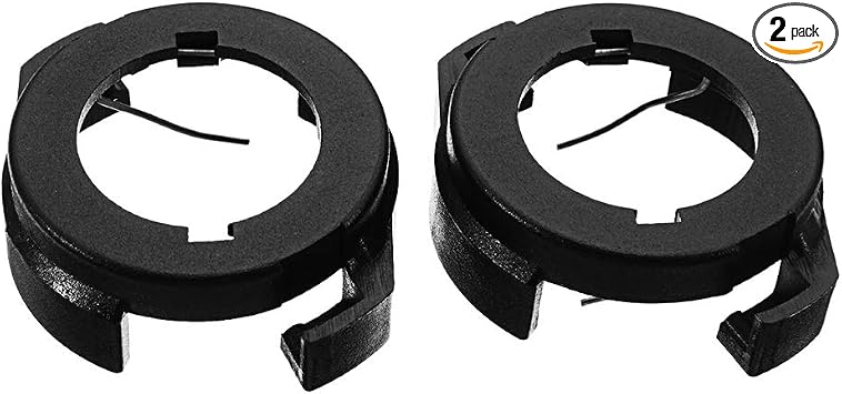

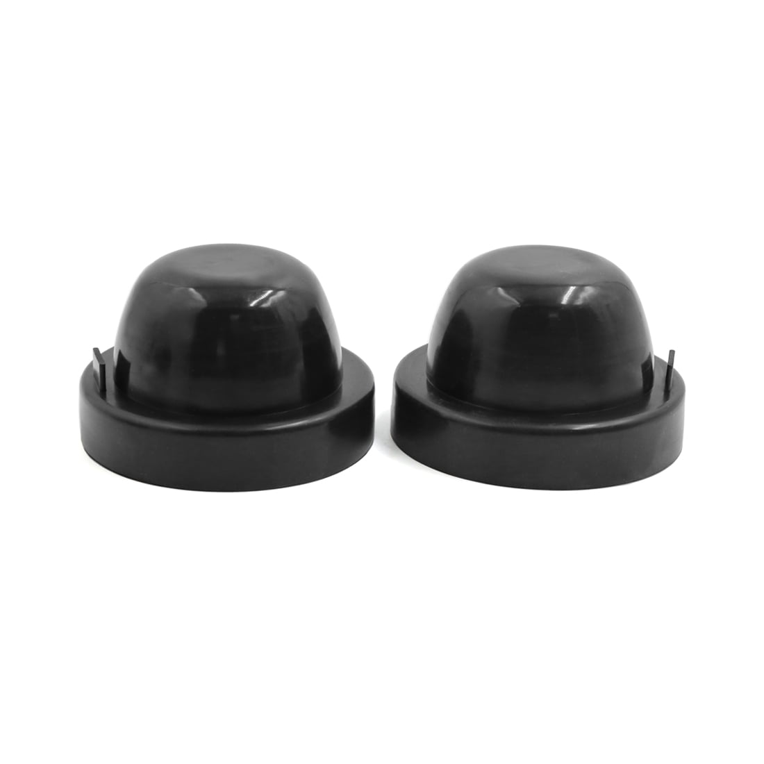

No meu caso particular (Megane IV)...para aplicar os Led's Philips tive de comprar 2 coisas:
Adaptadores para fixação H7:
E para ter mais espaço para refrigeração (esta parte opção minha), comprei 2 tampas/guarda-pós mais "fundas":
De resto foi só ligar "fichas" e confirmar o alinhamento se ficou como o original das de halogéneo. [;)]
