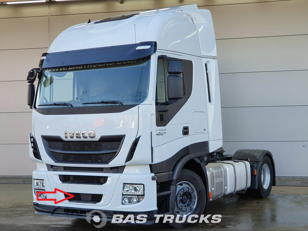

no CB, com veiculo parado, botão de menu do veiculo, setas para baixo, diagnostitco ou manutenção. Tem lá a opção de desligar.
ou então onde tens o risco vermelho, tens a proteção de plastico aquela enrolada ou do genero, aquilo sai para baixo, voilá tens acesso ao ficha do sensor.

Eu perguntei onde se desligava o sensor e a resposta foi que não dava, pois tinham pedido o mesmo à Iveco e essa foi a resposta que a Iveco deu, antes de perguntar fiz uma pesquisa e não encontrei nada, aliás, encontrei foi queixas sobre o mesmo.
Esse sensor do pára-brisas não é o de anti-colisão, esse é o sensor de faixa, o sensor anti-colisão é o do pára-choques. Pelo menos foi o que me responderam quando eu perguntei se não dava para desligar os fios desse sensores que apontas... sensor esse que já tinha sinais de lá terem andado a mexer, pois a capa plástica do dito já estava partida.
Eu não sei qual é qual, tinha ideia que era do parabrisas. Até porque quando chove muito dá-me erro, de qualquer coisa. E já foi falado com o pessoal da nossa oficina, sobre este sensor (alias houve uma que teve de ir a iveco para reprogramar)
As vezes é apenas ma programação, basta ir a marca programar
