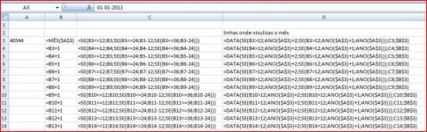

annlee, sorry :(
com a pressa esqueci-me das colunas escondidas
Recapitulando e agora considerando que pretendes os meses nas linhas.
fiz screen shots com as formulas, talvez seja mais facil para entenderes
attachment.php
attachment.php
depois ocultas as colunas B e C
Basta mudares a data em A3 (que tb podes ocultar) para o mês em que pretendes iniciar em D3 e todos mudam por aí abaixo

Obrigada, Amora!
Já estive a testar e está quase bem. No entanto, há uma coisa que não sei se devo estar a fazer mal. Coloquei em anexo o ficheiro em Excel para ser mais fácil de explicar o que quero dizer.
Quando estiver em fev de 2011, vou querer ver a evolução desde fev de 2010 a fev 2011. Mas parece-me que quando mudo para Fev, ele assume os valores de Janeiro como fosse os de Fev. Não sei como poderei fazer isso em termos de fórmula. Se der, gostava que não ocultasse a informação de Jan.2010, Fev.2010...ou seja, à medida que for avançando nos meses porque pode ser necessário construir algum gráfico em particular. Achas que dá?
Entretanto mudei a fórmula abaixo para +1 porque mudava dois anos. Ou seja, de 2010 passava para 2012.
=DATE(IF(B14>12;YEAR($A$3)+1;IF(B14>12;YEAR($A$3)+1;YEAR($A$3)));C14;$B$3)
