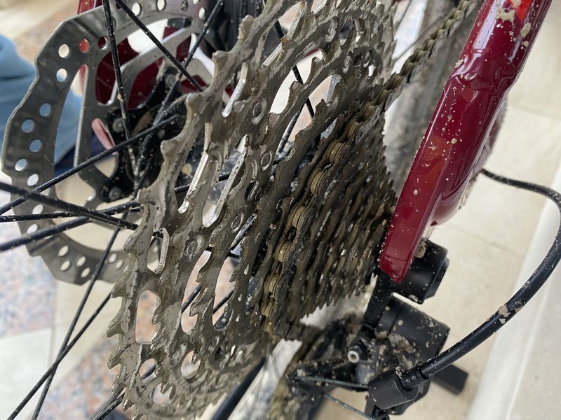

Continuo com um enorme stress sobre o lubrificante a utilizar na corrente.
Andava a usar cera, mas sai logo.
Agora comprei um lubrificante mais líquido à base de Teflon, supostamente para todo o ano, que é este: https://www.decathlon.pt/lubrificante-teflon-bicicleta-id_8299115.html
Isto é idêntico ao finish line, mas epa...
Para quem faz uma utilização intensiva, com areia molhada e lama, isto é uma mrd. Fiz 80km no fim de semana, tinha aplicado esse lubrificante antes de ir, e tenho a corrente feita num Cristo.
Andei literalmente a pedalar com um barulho que só de ouvir, arrepiava, tal não era a areia e a lama entranhadas não corrente e na cassete.
Aliás, agora está assim, sem qualquer vestígio de lubrificação:
Para estas condições mais extremas, o que é que devo usar? É que até a malta que ia sem nada na corrente fazia bem menos barulho de areias enquanto pedalava...

Para estas condições gosto de usar este: https://www.deporvillage.pt/lubrificante-muc-off-c3-wet-ceramic-lube-120-ml
Mas é preciso muito cuidado com a limpeza, limpar bem a transmissão depois de cada voltas destas e utilizar um pouco de lub depois de seca e colocar um pouco antes da volta caso já tenha passado uns dias, sem exagerar mas tendo a certeza que está bem lubrificada (qualidade vs quantidade)

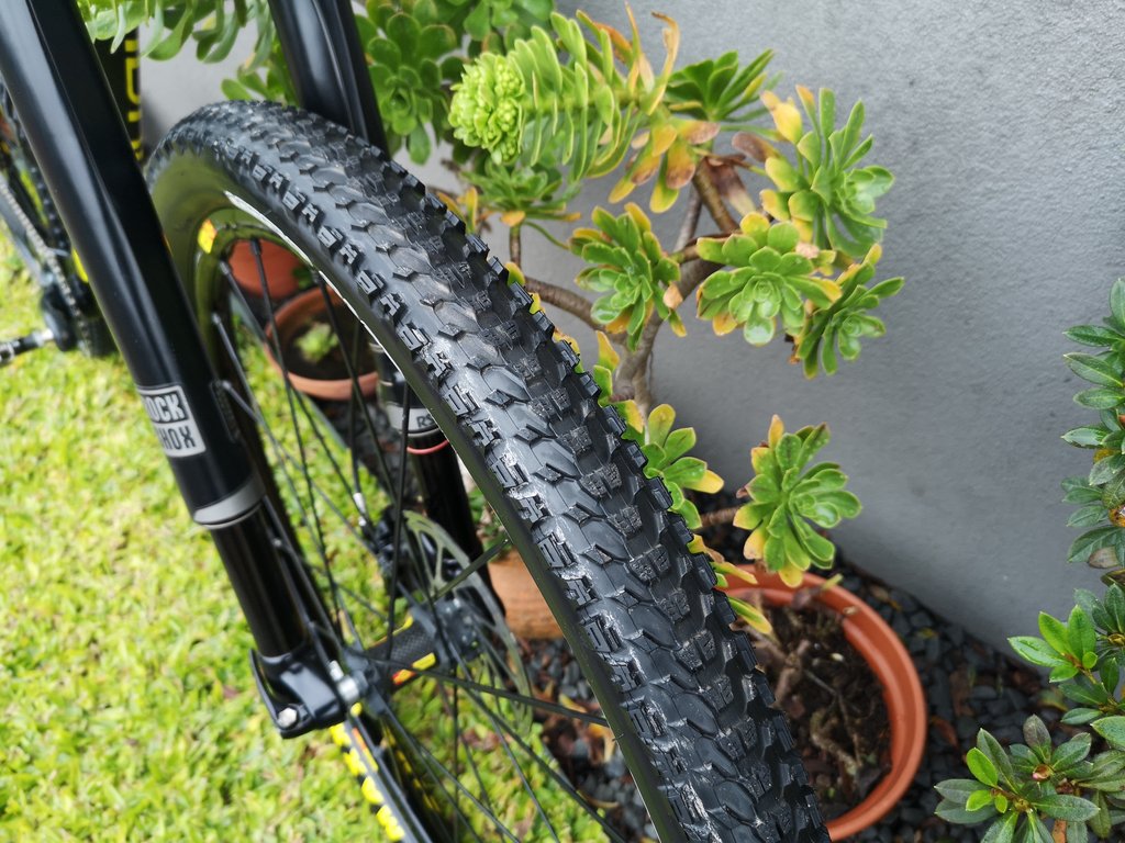

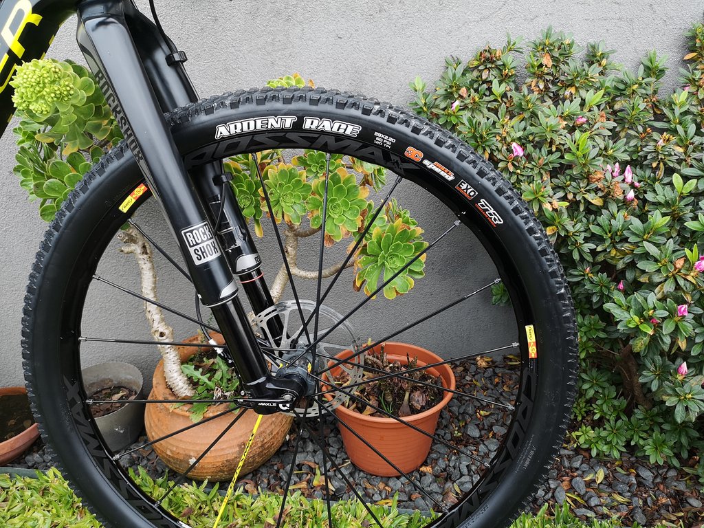

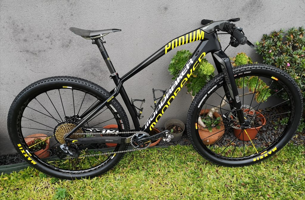

Fiz na semana passada uma revisão geral à Mondraker, que diga-se de passagem, já estava a precisar.
Rolamentos novos na roda da frente.
Movimento pedaleiro novo.
Pastilhas travão traseiro novas.
Lubrificação geral.
Pneu da frente novo.
Troca do pneu que estava à frente para trás.
Roda traseira nova.
Fui dar uma volta no Sábado passado e a bicicleta parece nova. Sem ruído, mais suave e melhor rolar.

Eu na volta de ontem até a travar ouvia areia entre as pastilhas e o disco :sh)
Verdade seja dita, andei em locais com água pelos discos, o que é muita fruta para o material. Aliás, a sujidade dessa foto que postei não me deixa mentir [:D]
Quando a água está assim tão alta é o descalabro para o material.
Rolamentos das rodas e movimento pedaleiro também sofrem muito. Tudo o que sejam casquilhos e rolamentos da susp. traseira de bikes FS também também levam muita porrada.
Também Não estava assim tão mal, já apanhei bem pior :)
Uma questão, que limpeza fizestes em relação aos travões?
Nada ainda.
No próximo fim de semana é que vou lavá-la e lubrificar para as próximas voltas.
Para os discos tenho ali este, embora nunca tenha ainda sentido necessidade de usar: https://www.deporvillage.pt/limpado...A3oZI3eOH5BK7JsBmVm6AFrj7ecDsky0aAon5EALw_wcB
Devias lavar após cada tratamento desses, chegar a casa e dar uma boa limpeza e lubrificar ainda por cima com este tempo, deixares estar não faz nada bem.
Não descures a limpeza das pastilhas de vez em quando ou se estiverem contaminadas (sem nunca tocar nas pastilhas em si claro)
Por exemplo: https://www.youtube.com/watch?v=mXQxLK6z5WA&ab_channel=GlobalMountainBikeNetwork
Eu uso agua bem quente e fary, e secar bem
Mas é apenas uma nota, se vires que continuam sujas ou contaminadas e pode salvar uns discos ou dinheiro em pastilhas
