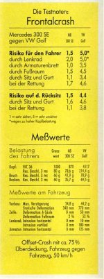

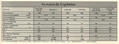

Nota: Falta o crash test realizado entre um MB 350 ( sera uma versão anterior do MB Class S?) e um Renault 4 L
