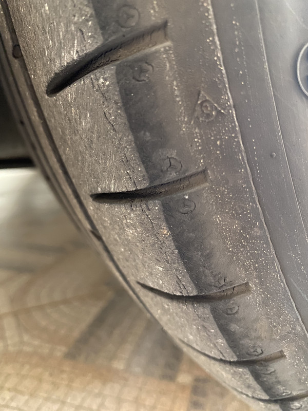

Qual é a justificação para os pneus do meu carro ficarem ressequidos em vez de se desgastarem no piso?

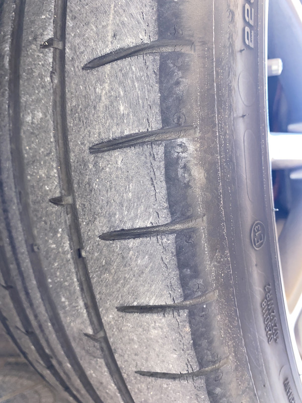

Passo a explicar. Estes pneus são da última semana de 2018 (3 anos e meio) e estão com 60.000km feitos. Passaram para o eixo de tração há cerca de 10.000km. O carro não está propriamente parado meses a fio e a condução não é totalmente meiga… basta aliás ver as marcas escuras no pneu, que é onde ele “agarra” em algumas curvas:

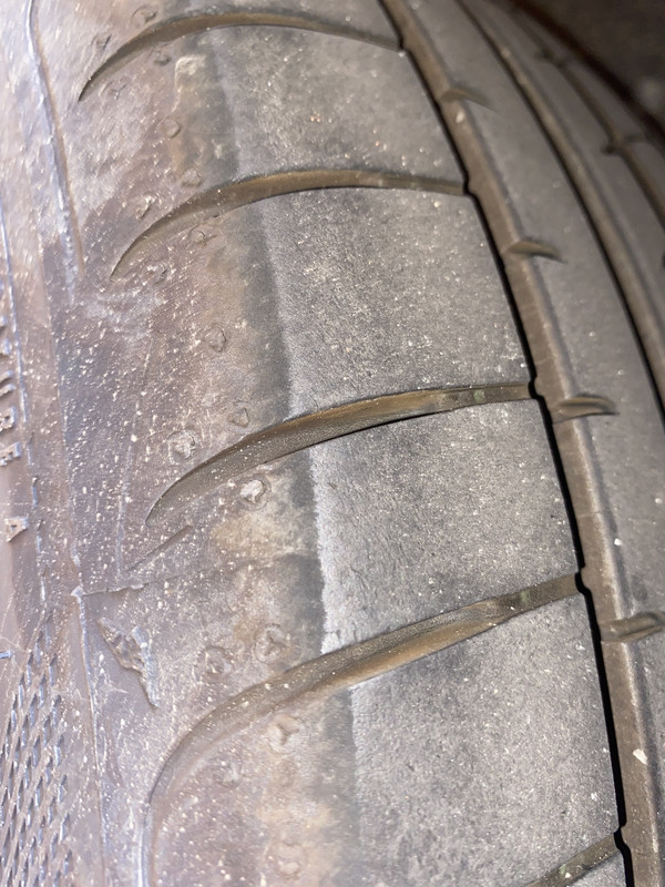

Agora tenho pneus com 6 meses atrás, cerca de 10.000 kms e já parecem estar a ganhar aqueles micro buracos na mesma zona. Parece que os pneus não desgastam e não ficam com a superfície “polida”, não sei explicar:
Estamos a falar de um carro que há pouco tempo fez 700km acima dos 40 graus de temperatura e sempre a 150, e o resto das viagens é em registo identico. E não apanha sol basicamente…

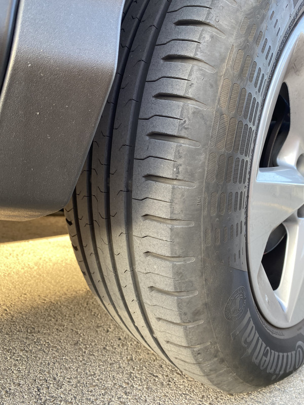

Um exemplo de outro carro onde isto não sucede:
Estes pneus são de uma gama eco, levam 70.000km atrás e 10.000 à frente, fabricados na última semana de 2017 e a borracha está a desgastar-se, sem criar grandes gretas.

Normalmente são ciclos de temperatura de elevada amplitude que causam isso.
Pneu macio aquece e perde temperatura com maior facilidade, os eco habitualmente são mais duros logo serão um pouco o oposto, têm curvas de aquecimento/arrefecimento mais rápido.
(tudo teorias tipo F1 [:D])
