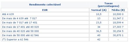

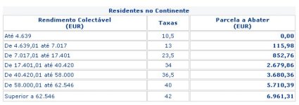

Como podes ver nas tabelas que coloquei 2.821€ fica no escalão mais baixo!
Ou seja o IRS são 10,5% e não há parcela a abater!
Tu estás em sistema Simplificado de certeza absoluta. Onde 35% (ou 30% não sei se já mudou) do que ganhas são considerados logo como despesas! Depois ainda podes adicionar mais despesas!
Ou seja 10.5% dos 2.821 = 282,10€
Mas tens pelo menos 990€ de despesas! que entram para as contas.
Por isso não deves ir pagar anda.
