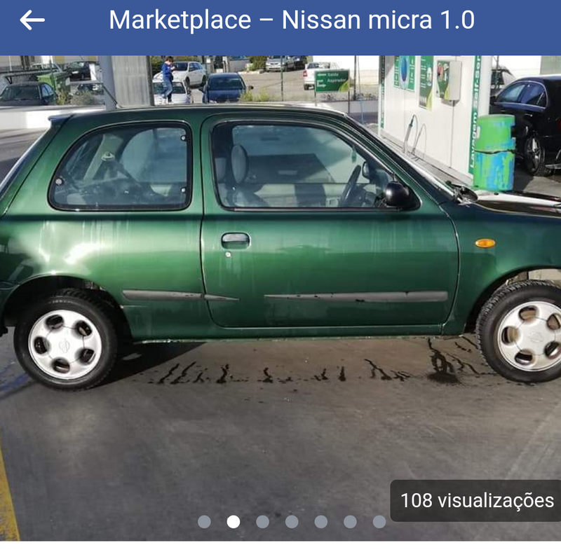

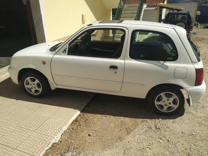

Um consideravelmente raro já. 1.3 super S de 94, com AC e 152 mil kms reais. Vai ser restaurado.
E o meu actual daily drive sem preocupações. 1.0 GX de 1998. Comprei porque tinha umas jantes raras, dificeis de encontrar e que eram extra nos super S... o tipo nao vendia so as jantes [:)].
