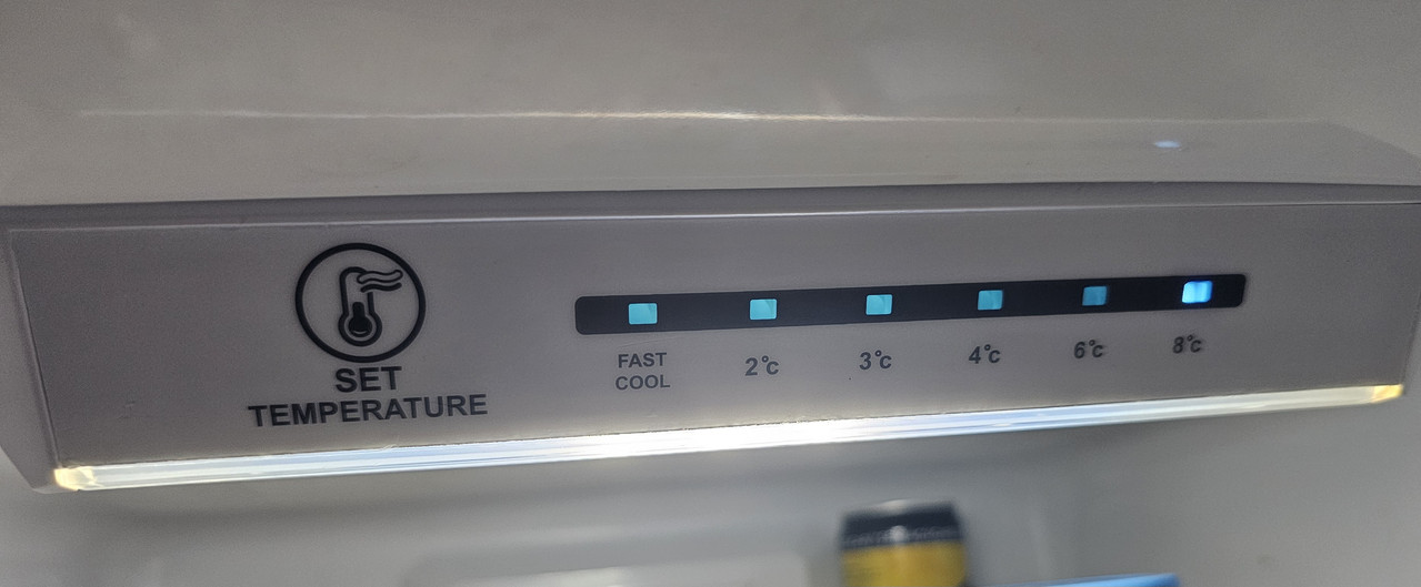

Uma pergunta um tanto óbvia,estando tudo para a direita como está,é o menos frio posdível certo?
Acho demasiado frio
