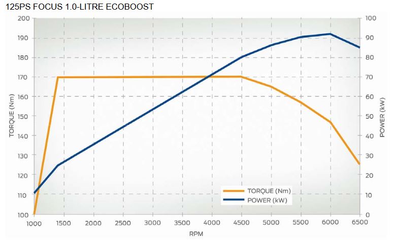

O motor 2.0 Skyactive é linear mas longe de ter o binário máximo às 2000rpm!
Como se vê no gráfico da esquerda, a curva de binário atinge o pico às 4000rpm. Interessante também de ver a perda de performance do motor se se usar gasolina 91RON (não disponível em PT).
O Ford 1.0 EB tem uma curva de binário plana das 1400rpm às 4500rpm.
Portanto: motor 1.0 EB mais disponível na sua utilização (menos recurso à caixa) e mais espedito em retomas de velocidade. [;)]
O motor do 2.0 Mazda tem sempre mais binário do que o 1.0 da Ford, o Mazda às 2000 rpm atinge os 190 Nm e depois até às 4000 rpm é sempre a subir até atingir os 210 Nm, o 1.0 da Ford fica-se pelos 170 Nm de binário máximo.

Eu não disse que o 1.0EB tinha mais binário. Disse que tem um 'kick' logo apartir das 1400rpm coisa que o 2.0Sky-G não tem.

Obviamente o Ecoboost tem um kick devido ao turbo, mas o 2.0 motor da Mazda tem um maior binário durante a principal faixa utilização de um motor que é a partir das 2000 rpm.
O 2.0 é claramente um motor mais nobre e com mais força e pulmão do que o 1.0, e é um motor pelos menos teoricamente mais fiável.
