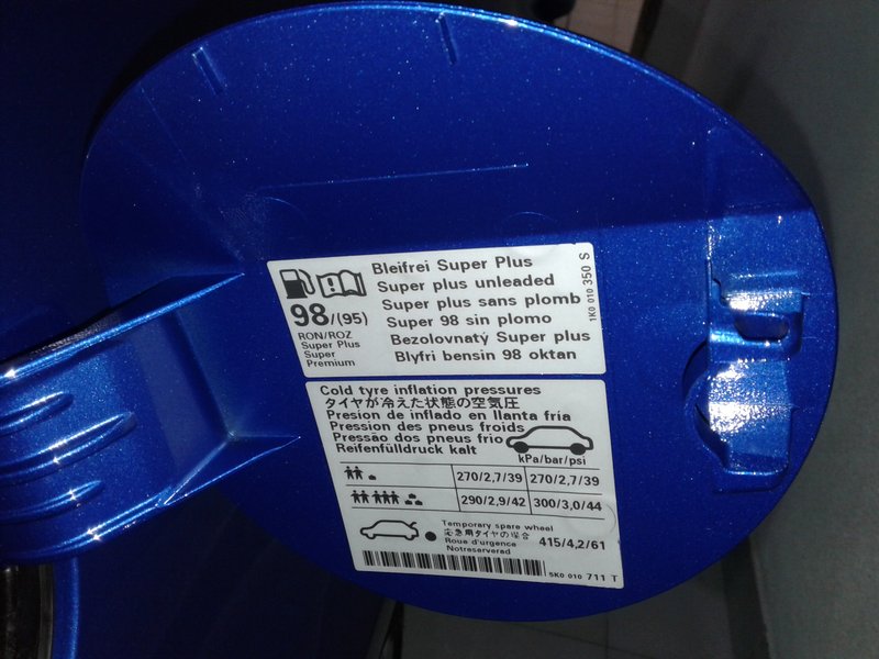

O VW Golf R VI 2.0 TSI 270cv possui uma taxa de compressão de apenas 9.8 e o próprio construtor (no manual) refere que o rendimento máximo só é atingido com índice 98:
Coloco aqui uma foto da tampa do bocal de combustível:
O valor do avanço de ignição tem mais a ver com isso do que propriamente com a taxa de compressão. Há 50 anos se calhar era assim, desde há algum tempo que nem tanto.
Basta teres uma programação mais conservadora no mapa da centralina para que funcione bem com 95 octanas, não é por meter 98 que vai andar mais, a não ser que tenha sensores e a electrónica afinada para isso. Na maior dos casos é o efeito placebo.
